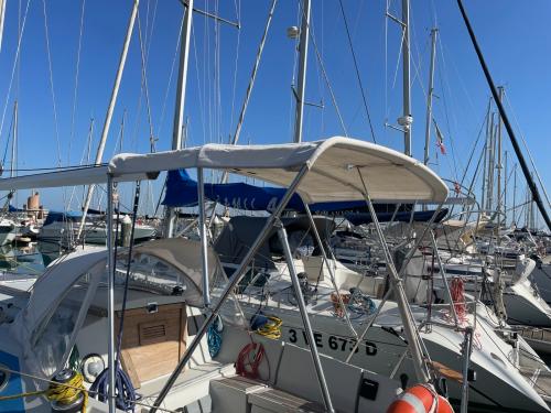

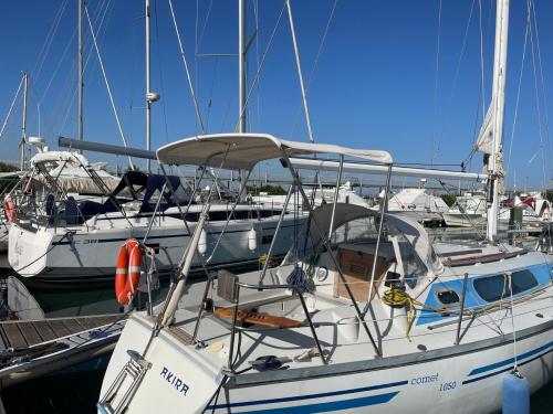

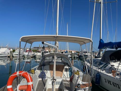

Ciao ragazzi, ho questo problema.
Vorrei installare sul bimini tot pannelli solari per arrivare a circa 200w di potenza nominale. Il problema è il seguente, il tappezziere dove ho portato a sistemare il bimini, che dovrebbe essere anche colui che l'ha fatto, mi ha detto che non si possono disporre i pannelli in maniera longitudinale (lato lungo poppa/prua) passando sopra all'asse centrale delle struttura, ma solo in maniera trasversale, contrariamente a quanto avevo pensato io.
A suo dire non bisogna passare sopra alla struttura in nessuno punto.
Come potete vedere dalle foto gli spazi, ragionando come dice il tappezziere, sono molto stretti e lunghi, nello specifico:
- Lato di prua lo spazio è di circa 190x40cm, mentre verso poppa, avendo il paterezzo nel mezzo lo spazio sarebbe circa 90x50/45cm, sia a destra che a sinistra.
Ora la mia domanda è, il tappezziere ha ragione e devo trovare una soluzione con questi spazi sopra indicati, che avrei forse trovato ma spendendo una fortuna, oppure insisto e cerco di convincerlo ad installarli come avevo pensato io?
In questo caso spendere molto meno potendo andare sui classici pannelli da 100/130w e me la caverei con 1/3 della spesa (i pannelli lunghi e stretti costano una fucilata!).

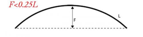

Alcuni rimediano dandogli loro la curvatura, al di sopra delle traverse. Mai provato personalmente; ma nel caso, la regola da sapere è che la freccia di curvatura non deve superare i 25 cm al metro:
