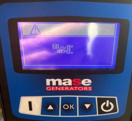

Dopo la sosta invernale, il gen parte e dopo 15/20 secondi si spegne. In questo breve lasso di tempo, non da la 220. Acqua di raffreddamento esce normalmente.
Il messaggio di errore non è presente nel manuale:
Qualche anima pia ha idea di cosa significhi?

DIRETTAMENTE DALLA MASE:
"l’allarme 22 sulla centralina CBU significa bassa tensione alternata in uscita. Suggeriamo di misurare la tensione in uscita per verificare che l’allarme sia veritiero.
Se così fosse potrebbe essere necessario cambiare il condensatore che su questo gruppo elettrogeno generalmente è da 30mf.
Consigliamo di rivolgersi ad una delle ns officine in zona per svolgere le operazioni di trouble-shooting ed eventualmente di sostituzione del condensatore; il service Mase resta a disposizione all'indirizzo mail service@masegenerators.com
Spero possa risultare utile, kia ora. In bocca al lupo!
Grazie mille Lupo Grigio, è quello che mi hanno detto telefonando alla Mase (devo dire gentilissimi)
