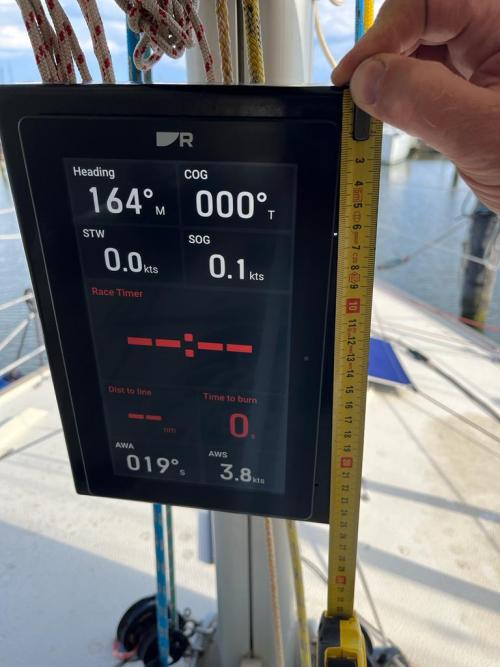

Finalmente, con la presentazione al Salone di Cannes dei nuovi jumbo Raymarine, posso postare un paio di foto del mio Alpha Performance da 9". Seguiranno schemi aggiornati.

La novitá consiste nella sostituzione del "martufagno" Navpod a base albero che conteneva 2 ST290 ed un ST70+ con il nuovissimo display jumbo Raymarine Alpha 9". Per muoversi nelle pagine configurate e fornire i dati sull'Alpha deve essere utilizzato un Axiom che, a mio modesto parere, é un po' un limite, in quanto impedisce di avere un Alpha in un ambiente privo di Axiom. Pubblico anche 2 foto che fanno vedere la configurazione di 2 pagine una relativa alla partenza,
[/hide]
mentre la seconda viene utilizzata durante la regata.
[/hide]
