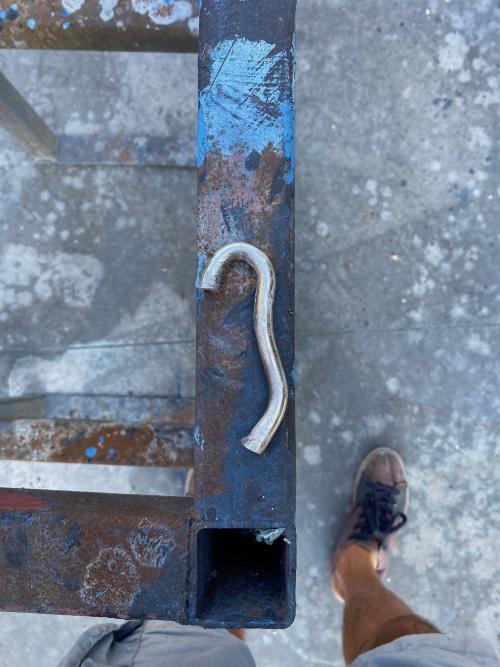

Guardando il bicchiere mezzo pieno devo dire che (al momento, tocchiamo ferro) non risultano cedimenti o difetti nei tanti punti di attacco strutturali (magico carbonio), scafo e scafetti sembrano non aver paura di nulla (a proposito, senza specificare dove accaduto, vorrei raccontare di quando sollevandola con la gru per rimetterla in acqua, una delle 4 catene (del gruista) ha ceduto di schianto facendo ricadere il trimarano sulle selle da un buon mezzo metro con un boato terrificante ma incredibile nessun danno, delaminazione o simili, allego foto della maglia (per me cinese) schiantata.
