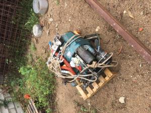

indefatigable Offline
Messaggi: 9
Registrato: Feb 2014 Online
RE: Farymann A40
Grazie per la risposta, allego una foto per chiarire le 3 "levette". Non mi sono ancora chiare a parte quella centrale che dovrebbe essere la sovralimentazione...Questo contenuto non e' visualizzabile da te Ospite. Se vuoi vederlo, REGISTRATI QUI .
03-01-2015 22:12
ws770 Offline
Messaggi: 1.844
Registrato: Jul 2007 Online
RE: Farymann A40
Ho dimenticato una quarta: la levetta manuale della pompa AC. Aziona manualmente la membrana della pompa.
Non vedo bene, ma mi pare che questa corrisponde a quella sinistra in basso sulla foto.

crocrodillo Offline
Messaggi: 62
Registrato: Jan 2013 Online
RE: Farymann A40
(22-01-2015 12:42)crocrodillo Ha scritto:
(03-01-2015 22:12)indefatigable Ha scritto:  Grazie per la risposta, allego una foto per chiarire le 3 "levette". Non mi sono ancora chiare a parte quella centrale che dovrebbe essere la sovralimentazione...Questo contenuto non e' visualizzabile da te Ospite. Se vuoi vederlo, REGISTRATI QUI .
Sabato o domenica (meteo e famiglia permettendo) faccio un salto in barca e ti posto qualche foto del mio motore "messo in opera".
La leva del decompressore (tu lo chiami alzavalvole...probabilmente sono stessa cosa) funziona sicuramente (testata) e posso indicartela con certezza sul mio. Indicativamente la posizione di quella leva col gancio che si vede in alto nella tua foto combacia con la mia....forse la tua non "connessa" in basso al tirante vicino alla testata.
Relativamente alla tua foto l'altra levetta che riconosco con certezza è quella della pompetta AC (delle due cerchiate in basso è quella più a sinistra). L'ho utilizzata una sola volta dopo aver rimontato il motore per spurgare il circuito della nafta.
La leva della sovralimentazione non l'ho mai utilizzata (non è neanche "servita" da nessuno cavo). E' sempre partito al primo colpo, prima e dopo la revisione, primavera, estate, autunno o inverno che fosse (l'importante è dargli "tutta manetta" all'avvio a freddo...ma d'estate anche con manetta ad un quarto parte)
Buona giornata a tutti
Ho fatto una foto ravvicinata dell'attacco basso della leva del decompressore. In pratica c'è un "pirulo" bucato localizzato fra la levetta della pompa AC e l'astina del livello dell'olio.
Spero che con questo mio e grazie agli interventi di WS770 si sia dipanato ogni dubbio.
Saluti
Allegati
.jpg  farymann A40 - attacco leva decompressore .jpg (Dimensione: 84,3 KB / Download: 64)
26-01-2015 13:52
Messaggi: 9
RE: Farymann A40
Grazie mille, il mio "alzavalvole" è ufficialmente rotto, mi metto subito a ripararlo... provvederò anche a fare qualche foto durante la riparazione. L' ultimo dubbio riguarda la levetta che sta dietro alla puleggia...
