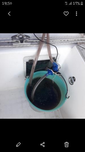

rifatta la procedura a circuito chiuso, ecco il risultato dopo 30' di circolazione del Discal, liquido x caldaje al 10%. poi 4 lavaggi con acqua dolce.
il termostato, rimosso durante l'operazione, si è ripulito dopo 30' in un bicchiere nella stessa soluzione; rimontato il tutto allo scarico esce più acqua.
l'erba più verde è la mia
