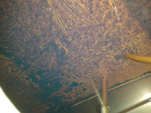

Queste sono le fotografie del serbatoio del gasolio. Non mi sembra particolarmente sporco. Pertanto chiedo, a chi ha già esperienza per averlo fatto, vale la pena svuotarlo e pulirlo, o posso rinviare tranquillamente di qualche anno?
Secondo me non è necessario alcun lavaggio; ti dico questo perchè, per ragioni di lavoro, sono a contatto con molti autotrasportatori e spesso chiedo loro se hanno mai lavato i serbatoi delle loro motrici ( si parla di TIR, mica camioncini); nessuno lava i serbatoi; alcuni, di tanto in tanto, mettono degli additivi per sciogliere le alghe e l' acqua.

Gli autotrasportatori fanno un pieno a settimana forse anche di piu' quindi il gasolio "soggiorna" ben poco nei loro serbatoi . La situazione sulle nostre barche è mooolto diversa specie d'inverno dopo raramente accendiamo il motore piu' di una volta a settimana Wink Gli additivi comunque aiutano. Tutto sommanto il tuo serbatoio non mi sembra messo male.
Sciogliere l'acqua? Ma non é già allo stato liquido? Smiley4 Occhio a ciappinare con i lavanti. Un primario produttore nazionale, quando ha lanciato il suo gasolio premium, ha esagerato con i lavanti con il risultato di sciogliere di botto tutte le morchie presenti nei serbatoi degli automezzi che si sono fermati con i filtri intasati.

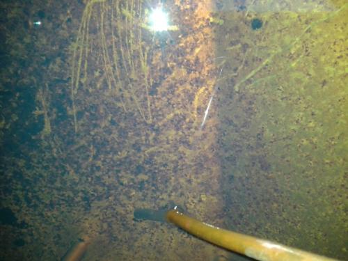

Beh! Non avendo un vano d'ispezione me lo sono creato cosi'

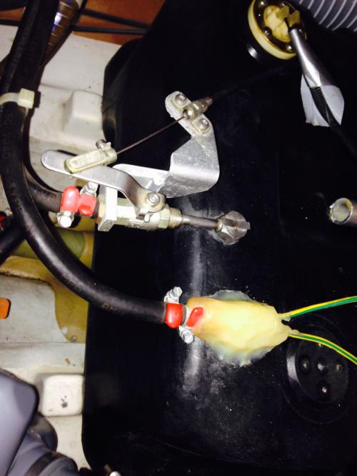

Questo invece è il mio serbatoio che dovrei . voi si può fare senza sbarcare e come?
in basso il tubo del ritorno gasolio con 2 i due fili della messa a terra opportunamente isolati (non da me) e un pò più su l'uscita al prefiltro.

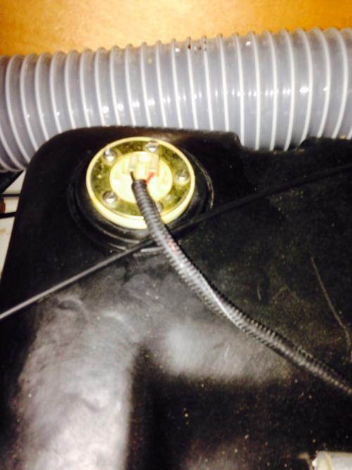

questo è il sensore del livello

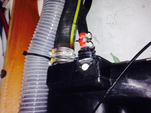

qui abbiamo l'ingresso e lo sfiato

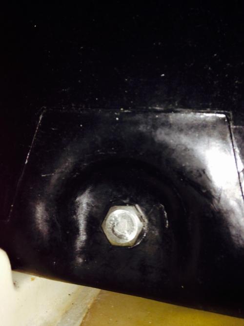

questo bullone invece si trova nel punto più basso, potrebbe essere utile per lo svuotamento ma non sò se si nota si trova in un incavo e quindi non farebbe svuotare bene il serbatoio.Smiley3
