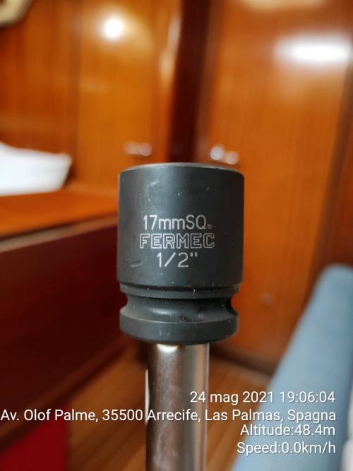

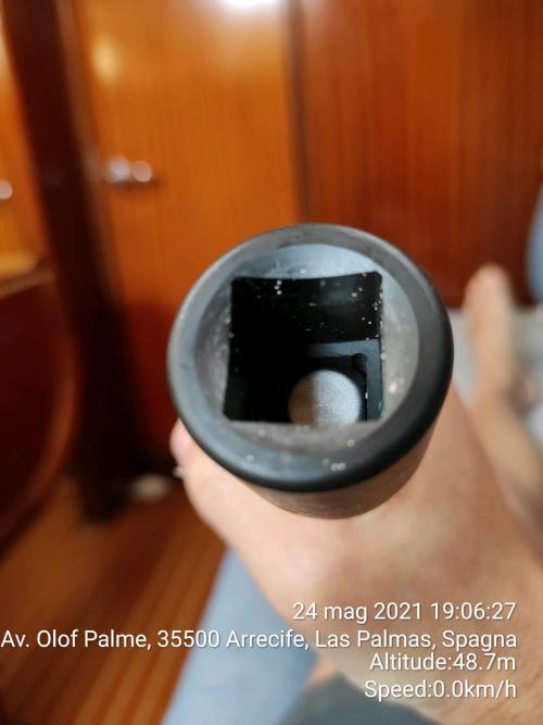

Svitare il bullone con la testa quadra è la cosa migliore ma anche un'impresa ardua, a causa della sua scomodità.
Lo si potrebbe fare con una chiave da 19mm ,se fosse comodamente raggiungibile,ma non lo è.
L'unico mezzo è la prolunga per chiavi a bussola(quella da 3/4 di pollice,non da 1/2 pollice come si usa normalmente).
Una volta svitato il maledetto26 ,solitamente molto duro perché conico,è consigliabile mettere il rubinetto,così le volte future saranno una passeggiata.Smiley53

Dimenticavo: per il tappo quadrato uso una prolunga della chiave di circa 10-15 cm. Appoggiandosi sullo scambiatore ci si lavora abbastanza bene ma è inevitabile far cadere del liquido in sentina, mettere un recipiente lì è quasi impossibile. Io ne faccio uscire poco per volta raccogliendolo in un bicchiere di plastica.

confermo, modifica fatta di recente sostituendo il bullone con una boccola + rubinetto VP (circa 30€ in tutto) e da adesso in poi basta aprire e chiudere il rubinetto..

Svitato con facilita dado quadrato dopo vari insuccessi per attrezzi non idonei
https://youtu.be/U15ldTPZWAQQuesto contenuto non e' visualizzabile da te Ospite. Se vuoi vederlo, REGISTRATI QUI .Questo contenuto non e' visualizzabile da te Ospite. Se vuoi vederlo, REGISTRATI QUI .
la bussola €24
La prolunga €12
La leva lunga (tubo) è quella del salpaancore.
