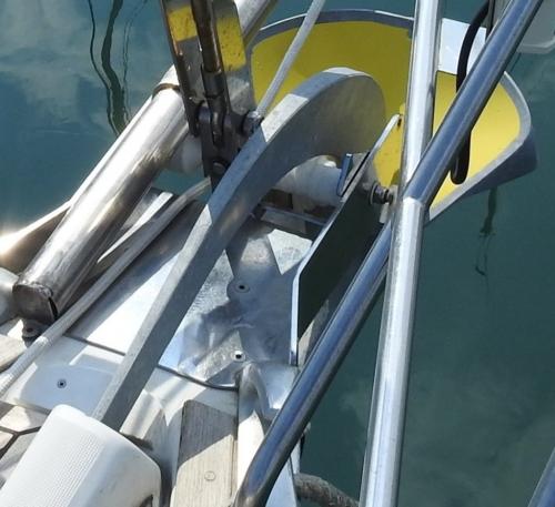

Non posso dire per la Vulcan.
Per il musone verifica bene i disegni, sul sito della Spade trovi tutto: https://spade-anchor.com/-plan-et-dimensions-.html
Nel mio caso non ho avuto alcun problema.
La foto e' di due anni fa.
Nel frattempo ho spostato il dado del bullone di attacco dello strallo da dritta a sinistra, poiche' interferiva con il fusto, ed e' proprio in quel punto che si e' leggermente scrostata la galvanizzazione e poi fatta una piccola macchia di ruggine (inferiore a 1 cm), che ho mascherato con una vernice per grondaie dello stesso colore.
Io , per 40 piedi e 8 tonnellate, ho la S100 da 20 kg, catena da 10.
