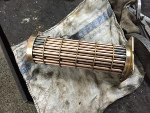

Riprendo la discussione, so di amici che lo hanno già fatto e tutto funziona perfettamente. Piuttosto che autocostruirselo, come si diceva sopra, è stato utilizzato uno scambiatore in acciao inox 316L saldobrasato, del tipo usati per le caldaie. Un 20 piastre (20x5x8 cm, le misure siequivalgono a prescindere dai produttori) sembra già idoneo.
Io ho intenzione di sostituirlo con questo:

Pietro, premesso che non ho alcun problema di galvaniche, il mio intervento sarà effettuato, al pari di altro amico del forum che lo ha già fatto sullo stesso motore, su un VP2003T, decompresso, ossia dai quali è stata eliminata la turbina. L'amico ha fatto la modifica allo scambiatore due anni fa, ed ha provato e riprovato, e tutto va bene (quindi prova empirica superata).
Io perchè mi cimento in questa modifica?
Perchè ho notato una essudorazione nella parte bassa del coperchio del fascio tubiero, dalle guarnizioni, perchè mi dicono che ogni tot anni è necessario controllare il fascio tubiero (io ho la barca da due anni), perchè il 2003T monta, affiancato allo scambiatore per raffreddare il liquido, un altro scambiatore (un fascio tubiero più piccolo, che serve per raffreddare l'olio ma che è montato solo sul turbo). Essendo il mio decompresso ho scoperto che l'olio non passa più attraverso quello scambiatore "dedicato", non viene più raffreddato, ma attraverso un bypass esce dal carter e vi rientra. Tuttavia, l'impianto di raffreddamento prevede entrate ed uscite del liquido anche attraverso quest'altro fascio tubiero.
Detto ciò, essendo per natura portato alla semplificazione ed all'alleggerimento di tutto ciò che non è necessario, ho intenzione di eliminare i due scambiatori di fabbrica (che costano quanto un rene e pare siano estremamente delicati quanto a durata) e semplificare con uno scambiatorino come quello in foto, dalle prestazioni raffreddanti elevatissime.
Il nuovo scambiatore sarà montato quasi nello stesso punto, non fuori.
PS. ti assicuro che dentro il fascio tubiero non passa alcun gas di scarico.

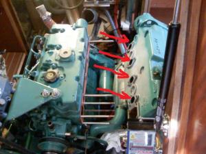

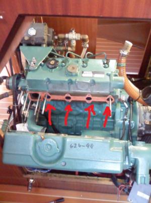

Assolutamente no, non è così, all'interno dello scambiatore di calore passa il collettore di scarico dei quattro cilindri che poi, dopo essere passato dentro lo scambiatore di calore, il collettore unifica lo scarico in un unico foro dove poi è attaccato il riser.
Il collettore passando dentro lo scambiatore ha le sue pareti esterne bagnate dal liquido refrigerante che le raffredda. Il liquido poi viene raffreddato a sua volta dal fascio tubiero presente sempre nello scambiatore.
Al di là del tipo e marca di motore, lo scambiatore può avere forme diversa ma accoglie sempre dentro di se il collettore di scarico dei gas e questo è un punto fermo nella progettazione dei motori marini perchè, se i gas di scarico non subissero una prima fase di progetto ed espansione nei collettori avrebbero molta pressione ed una temperatura talmente alta di rappresentare un serio pericolo per il resto della tubazione di scarico nonostante l'acqua immessa nel riser.

Non ho mai parlato di gas nel fascio tubiero ma di gas nello scambiatore di calore che è un gruppo progettato per assolvere a diversi scopi e per rispondere all'amico Bludiprua ho anche postato delle foto che lo dimostrano. Detto questo, condivido anche che gli scambiatori sono oggetti che costano un rene e va benissimo che prima il tuo amico e poi tu sperimentiate e sono contento se alla fine "con prove empiriche" riuscite anche a soddisfare le vostre esigenze. Mi pare lo avessi già detto: "ben vengano gli esperimenti che, quando tutto poi va bene, sono sempre una ricchezza per tutti gli altri". Purtroppo noi quando progettiamo invece non possiamo prendere a riferimento prove empiriche per una serie di motivazioni che nel caso verrebbero definiti difetti di fabbrica con conseguenze molto spiacevoli.
Quello che fai tu va bene: ti auguro mai ma se dovessi cuocere il motore per una smotorata più lunga del solito; se prendi una busta e l'acqua che manca per un'attimo ti fa andare a fuoco il tubo di scarico perchè i fumi sono eccessivamente caldi; se si occlude un pochino lo scarico o la girante manda un pò meno acqua del necessario perchè si è rovinata, questi sono tutti problemi per i quali puoi fare solo mea culpa ma se ciò dovesse succedere su un motore correttamente installato diventa un difetto di fabbrica che si riperquote molto negativamente su chi progetta motori, su chi li costruisce e su chi li vende. Ecco perchè noi dobbiamo tenere presente una serie di parametri fissi con cui confrontarci e restarci dentro a costo di creare una, due od anche tre fasi di raffreddamento dei gasi di scarico od altro.
In ogni caso, la mia non era e non vuole essere una critica al tuo intento, voleva e vuole essere solo un punto di vista diverso che può aiutare a valutare le cose in modo migliore. Tutto qui.

Entrano nello scambiatore perchè lo scambiatore è tutto il blocco che contiene il collettore di scarico, il termostato ed il fascio tubiero... 19

L'architettura degli scambiatori è sempre la stessa e come ti ho detto è un fattore a base della progettazione dei motori marini.
Lo scambiatore è una scatola dalle forme diverse a seconda dei modelli; questa scatola è piena di liquido refrigerante che serve per raffreddare la testata del motore, il collettore dei gas di scarico ed a secondo i modelli anche altre cose.
Dentro la scatola a contatto con il liquido, c'è il termostato che apre e chiude lo scambio del liquido caldo della testata con quello più freddo presente nella scatola e questo serve per raffreddare la testata del motore.
Il liquido caldo che dalla testata è entrato nella scatola invece viene raffreddato dal fascio tubiero e nel frattempo, mentre viene raffreddato dal fascio tubiero, il liquido stesso che bagna le pareti del collettore di scarico contribuisce a dare una prima e grande raffreddata ai gas di scarico che escono dalla testata ad 800 gradi.
Tanto per darti un'idea ed a parte la forma che viene fatta in 3000 modi diversi uno per ogni tipo di motore, ti allego la foto dello scambiatore di prima dove si vedevano i collettori e dove ora invece si vede il fascio tubiero che è quello che raffredda il liquido refrigerante presente all'interno della scatola.
