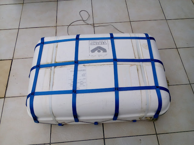

(16-04-2019 11:35)rob Ha scritto:  personalmente, la mia è davanti all'albero e *non* mi piace sia lì (Parsifal e tutto), ma non ho altri posti disponibili che mi sembrino migliori. Ha una sella in acciaio più delle cinghie, le sto facendo una "rete" di fettuccia per attaccarla alla base albero in caso dovesse essere sradicato tutto.
voilà fatto:
ora resta da sostituire quel sagolino con una bella cima che poi si attacchi all'albero, se bisogno si tira si sfila e si apre tutto
