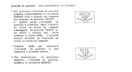

Buona sera c'è qualcuno che sa indicarmi come disattivare allarme watch che suona ogni 4 minuti sul controller dell'auto pilota raymarine st 6001. Non sono riuscito a trovare manuali in italiano. almeno si riuscisse aprolungare il tempo cosi' è uno stresss. grazie
Ecco un estratto dal manuale del mio ST7000 che penso sia idem in quella parte (della disattivazione del WATCH ... che qui suona ogni 3 minuti [cosi' sta scritto]).
Purtroppo e' un manuale vecchio ... ed il Pdf e' ... scannerizzato.
Ti posto il punto saliente poi dimmi se vuoi intero manuale che te lo mando via email (in allegato).
. puoi e riesci mi mandi il manuale completo. io ho provato a cercarlo in italiano ma senza risultati. Ho gia provato a disattivare allarme dalla schermata watch e non sono riuscito. addirittura su un gruppo dove ho chiesto uno mi ha risposto che una volta attivato non è piu possibile disattivare e mi ha consigliato di sostituirlo. mi sembra strano tutto questo.
Basta tu mi comunichi tua email (anche con mp)
In assenza di email (magari serve a qualcun altro) posto un link condiviso per manuale operativo Autohelm ST7000 (non ho il 6001) : [hide]AutohelmST7000[/hide]
buona sera. Ti ho mandato la mia mail . rileggendo sul manuale che hai postato provero a vedere se riesco a disattivare l'allarme... domani sono in barca. Secondo me devo capire come disinserire la funzione mentre sulle istruzioni che sino ad ora ho trovato spiegano come disattivare e intendono spegnere il cicalino. questo si disattiva ma ricomincia a suonare dopo 4 minuti. non riesco a trovare modo x disattivare completamente o per allungare i 4 minuti. grazie comunque e buona serata
La disattivazione e' l'ultimo paragrafino della immagine postata ...
Prova e ... BV
