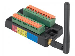

(25-10-2020 12:01)tmp Ha scritto:  Ciao a tutti,
vorrei controllare anche io tutti i dati degli strumenti di bordo con OpenCPN e app mobile con questo Gateway.
Tutta la mia strumentazione viaggia su NMEA 0183
  • Chartplotter Raymarine RC435
  • Ecoscandaglio e Velocità Raymarine ST60+ Tridata
  • Vento analogico e Amplificatore di bolina Raymarine ST60+
  • Autopilota Raymarine SmartPilot ST6002
È tutto compatibile?
Da quanto ho capito dovrei prima installare Questo contenuto non e' visualizzabile da te Ospite. Se vuoi vederlo, REGISTRATI QUI . per convertire la rete in NMEA 2000.
Giusto?
Perché prendere il Gateway invece del Questo contenuto non e' visualizzabile da te Ospite. Se vuoi vederlo, REGISTRATI QUI .?
Poi come connetto i vari strumenti al Gateway? Devo comprare anche dei connettori/adattatori?
Grazie in anticipo.

(25-10-2020 12:13)orteip Ha scritto:  Se tutti i tuoi strumenti lavorano con quel protocollo, non hai bisogno di alcun adattatore per trasformare da Nmea 183 a Seatolk NG oppure Nmea 2000 ma va bene il router che preleva i dati del protocollo Nmea 183 e li trasmette in Wifi e viceversa.
Grazie della rapidissima risposta.
Quindi basterebbe prendere il Questo contenuto non e' visualizzabile da te Ospite. Se vuoi vederlo, REGISTRATI QUI .
Non mi è molto chiaro come collegare i cavi dei vari strumenti ai connettori del router, devo prendere dei cavi particolari?
Poi immagino che il router vada installato il una posizione dove l'antenna rimanga libera, tu in quale posizione l'hai installato?

(25-10-2020 12:33)tmp Ha scritto:  Grazie della rapidissima risposta.
Devi scaricarti il manuale e tradurtelo per vedere se va bene per il caso tuo, come fare i collegamenti e per vedere se lui stesso ti fa da multiplexer che raccoglie i dati di tutti i tuoi strumenti oppure se poi di occorresse un multiplexer separato.
Con il gateway Nmea 2000 (seatalkNG) è tutto più semplice: lo colleghi sulla dorsale, setti la porta via pc ed hai finito.

- Opencpn lavora perfettamente in nmea1083. Uno dei suoi "difetti" è proprio quello di NON lavorare direttamente in nmea200 per cui serve un qualche dispositivo per convertire nmea2k al 1083.
- per questo motivo in realtà anche il router potrebbe essere superfluo. Quell'apparato è invece molto comodo perchè crea una connessione wifi che ti "libera" da ogni filo con il pc, con i suoi pro e i suoi contro.
Potrebbe bastarti anche questo dispositivo o uno similare.
- valuta anche l'acquisto del router 2k, che accetta un po' tutto quello che può esservi in barca (N2K, 1083, Seatalk). Ti consentirebbe di collegare qualche nuovo apparato iniziando a costruire una rete N2K (come dice Orteip molto comoda e tecnicamente aggiornata) che potrebbe convivere con l'attuale e renderebbe possibile una sostituzione graduale dell'elettronica con device più recenti, oltre a crearti l'ambiente che ti serve per collegare in wifi il pc con Opencpn.
Un saluto

Ti rispondo sul Gateway: ho esattamente quello in versione Micro-c (ho a bordo una rete N2K) e funziona molto bene per l'uso che ne vuoi fare (convertire N2K a N1083): lo utilizzo anche io in quella modalità per connettere un Mac con OpenCpn in wifi.
I prodotti di Yachtd godono di ottima fama e quando ho avuto bisogno di assistenza si sono sempre dimostrati disponibili.
Un saluto.
