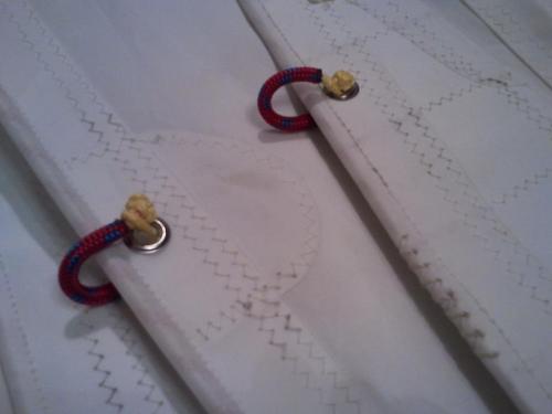

Questo il garroccio in tessile che ho visto sul NEO, però mettevamo del silicone (si vede ingrandendo la foto) nel bicchierino in modo da tenere fermo il perno perchè quanto il fiocco sbatteva è accaduto che si aprissero:

(03-07-2025 13:55)Wally Ha scritto:  cavo da 4 sk 78 ?
35 Eventualmente la soluzione standard con l'alamaro e le fettucce è questa.
(foto fintissima)
Quella del Neo qui sopra è anche meglio, ma tra una cosa e l'altra costa una fucilata e poi, come dice France WLF, non è che sia più sicura. Si vede comunque ingrandendo che il tessile a contatto con lo strallo si schiaccia un po'.

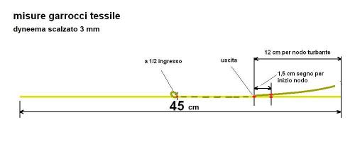

Per trinchetta e tormentina (da usare, eventualmente, anche in modo autoportante) avevo realizzato normali grilli in tessile (soft shackles) che poi avevo protetto con la calza presa da una cima in poliestere così da non avere problemi di usura con qualsiasi tipo di strallo. Se qualcuno fosse interessato a farseli, inserisco anche le misure.
