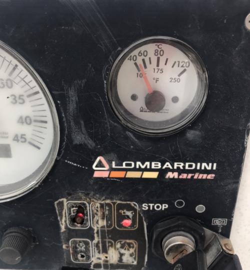

ho un problema simile ma con quadro con doppi indicatori analogici. Il motore è un 502m e quando ho contattato la Lombardini mi hanno risposto che la scheda era da cambiare (nuova 150€) mentre l’intero quadro nuovo mi sarebbe costato 1300€. Attualmente ho fatto pulire a fondo e controllare p scheda da un amico, ma il cicalino continua ad andare in errore partendo senza motivo insieme a 2 spie. Il negozio che vende Lombardini mi ha anche consigliato un quadro simile adattabile ma sempre ad un prezzo a mio parere eccessivo (700€). Attendo vostri consigli, di seguito il. Mio pannello
