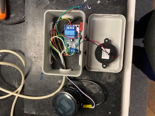

io ho preferito mettere il sensore dello strumento diretto sul riser in modo da avere un immediato allarme in caso di mancanza acqua, poi ho preso un termometro digitale ed inserito allarme a 100 gradi che se viene superata la temperuta suona. Con pochi euro mi sento molto più tranquillo
.jpg   raiser.JPG (Dimensione: 33,7 KB / Download: 44) [/hide][hide]     [/hide]
