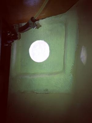

Questa la foto del foro rinforzato. Lo spessore è passato da 6 mm a 14 mm. Nel contempo ho fatto sigillare lo scalino tra stampo e controstampo che presentava delle piccole crepe dovuti agli sforzi di apertura e chiusura valvola.

Sicuro 6 mm? Mi sembra pochissimo, io sul Bavaria ho trovato circa il triplo.

In barca ho l'appunto, vado a memoria, non mi vorrei sbagliare, verificherò.

Aggiornamento.
Montato tutto il gruppo. Lavoro un pò rognoso visto, spazi esigui..., che bisogna assemblare il tutto e poi alla fine inserire il passascafo.
Sigillante utilizzato: 3M 4200
Ora passeremo a far carena e lucidata fiancate, io già a casa sto trattando l'elica, poi in acqua, spero fine settimana prox
