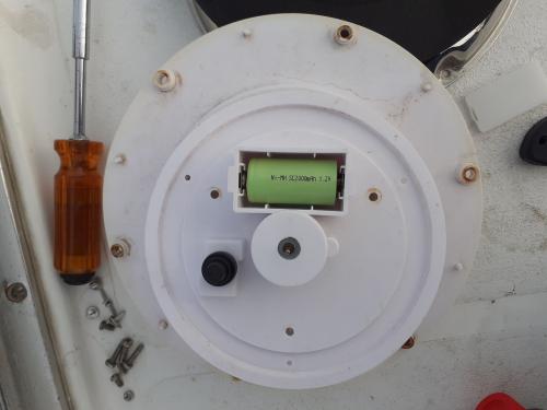

L'ho smontato: contiene la batteria che vedete in foto, l'oggetto nero è il pulsante di accensione. Al centro l'asse del motorino: spruzzato di wd40 ha cominciato a girare. Rimontato il tutto vedrò se continua a funzionare.Questo contenuto non e' visualizzabile da te Ospite. Se vuoi vederlo, REGISTRATI QUI .

Bravo alessandro, facci sapere come funziona ..

quel "solarvent" che ho tentato di riparare è davvero un cesso, se ricordassi dove l'ho comperato lo restituirei assieme a qualche "nota di biasimo" per aver forato l'oblò per niente. proprio non va, anche sotto il sole di mezzogiorno. di mio - se la trovo - penso di sostituire la cella solare e anche il motorino. NON COMPERATE QUEL MODELLO! E' UNA GRAN P.....TA!

Come previsto, ho sostituito il motorinho, quello consigliato da Maremare. Per fare l'operazione basta un cacciavite e un saldatorino a stagno. Ora sembra funzionare, se non si ferma provo a rimontarlo in barca.
