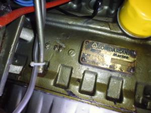

Imparo adesso di questo Agrimotor. I collegamenti bruciati sono stati rifatti in toto. da me risulta bruciata la bobina del relè. Ho scritto un messaggio privato a Emi nella speranza che possa rispondermi, cosi avrò le idee più chiare e se questo Agrimotor ne ha una certo che la ordino subito, male non fa. Attendo delucidazioni dal mio meccanico o dall'elettrauto, ma ho poca fiducia, vedrò cosa succede.
Metto anche la foto della mia targhetta del motore forse può essere utile, cosa che mi ha chiesto anche la Lombardini, che poi non ha saputo darmi indicazioni ne aiuto, mah pazienza.Questo contenuto non e' visualizzabile da te Ospite. Se vuoi vederlo, REGISTRATI QUI .
Ho visto solo ora che il numero non si legge bene comunque è K 3487461
