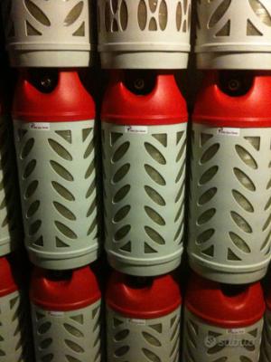

Diverso è il discorso dello stoccaggio. Premesso che ci sono in commercio bombole in composito, vedi queste per esempio:
va da se che le si devono alloggiare. Questa una foto presa dal web dove si vede la bombola su un tender:
Il rifornimento è un altro problema: mi risulta che sia vietato caricare le bombole al distributore stradale, ma possibile solo in alcuni centri autorizzati. Ciò è limitante data la scarsità di rete a servizio di queste sparute utenze.
A mio avviso non avrebbe senso per il tender: i loro motori consumano così poco che non c'è vantaggio, nè in termini economici, nè in termini di praticità.
Diverso per barche con fuoribordo dove la bombola potrebbe trovare alloggio in apposito gavone e servire anche la cucina.
