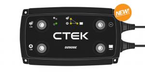

Ho trovato questo dispositivo molto interessante:
https://www.ctek.com/storage/ma/c29bb7ad...-IT-IT.pdf
In pratica, dovrebbe funzionare un po' come quello della Sterling, ma ha in più l'ingresso dei pannelli fotovoltaici e fa anche da regolatore mppt. Quindi, un dispositivo completo che ricarica la batteria servizi sia con alternatore sia con pannello. Sembra un'ottima soluzione

Interessante. Ma non è un battery to battery

(15-05-2020 18:03)matteo Ha scritto:  Interessante. Ma non è un battery to battery
Perchè no?
Dal manuale (che non riesco ad allegare perché il file è troppo grande):
• D250SE è un caricabatterie CC/CC per un sistema a doppia batteria composto da una batteria
di avviamento e una batteria di servizio.
• D250SE ricarica la batteria di servizio tramite un alternatore o un pannello solare, oppure una
combinazione di questi.
• D250SE separa le batterie in un sistema a doppia batteria, pertanto sostituisce, ad esempio, un
relè di separazione, VSR (Voltage Sensitive Relay), isolatore a diodo o un selettore di batteria
meccanico

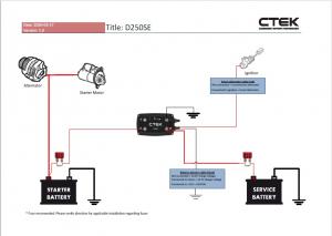

(16-05-2020 01:06)Amaretz Ha scritto:  Perchè no?
Ciao, dalla descrizione del primo allegato non si capiva bene e , dato che parlava anche di regolatore/separatore tra i due banchi batteria, ho creduto si trattasse di un alternator to battery.
Dallo schema che mandi invece è chiaramente un B2B, ma lo schema e la descrizione precedente non vanno d'accordo; lo schema mostra l'alternatore (e dovrebbe anche il pannello, ma non lo mostra) collegato alla batteria motore e poi il D250SE che preleva da quest'ultima per ricaricare il banco servizi (come il mio Sterling), mentre la descrizione dice che alternatore va al banco servizi e da qui interviene il D250SE per ricaricare la batteria motore; quest'ultimo sistema è chiaramente sbagliato in quanto la ricarica intelligente a diversi stadi va solo alla batteria motore - che è quella che ne ha meno bisogno.
Una volta chiarita questa cosa, mi pare un ottimo prodotto (nel limite dei 20A)

(18-05-2020 10:24)matteo Ha scritto:  Ciao, dalla descrizione del primo allegato non si capiva bene e , dato che parlava anche di regolatore/separatore tra i due banchi batteria, ho creduto si trattasse di un alternator to battery.
Ciao, hai ragione, ma credo che nella descrizione intenda dire che una volta che la batteria servizi è carica, il b2b non la carica più e l'alimentazione va alla batteria motore per suo mantenimento.
Sembra un buon prodotto, anche perché ha incorporato regolatore mppt pannelli solari. Poi a me andrebbe benissimo la carica 20A max, dato che ho alternatore da 40A (motore e barca piccolini) perciò non andrei a sforzarlo troppo...
Infine è idoneo (ma questo anche lo Sterling) alle batterie LiFepo4 alle quali sto guardando con attenzione, dato che con una semplice 50Ah/60Ah potrei sostituire agevolmente una 100Ah al piombo, con notevoli riduzioni di spazio e peso, con un costo non esagerato se prendo le cinesi di Aliexpress (ci sono batterie non costruite in Cina?).Smiley53
