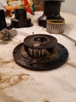

finalmente sono riuscito ad andare in barca. Ecco le foto del winch. la mia domanda riguarda l'ingranazzio solitario che si vede nella foto. Non si muove nemmeno dopo due mesi a mollo con il gasolio. Devo scaldare?

Serenissima Offline
Nuovo Amico del Forum
Messaggi: 82
Registrato: Jan 2018 Online
Messaggio: #14
RE: Winch Barbarossa e manutenzione
Buon giorno ricordo che sul sto "veleisti non solo per caso" proponevano le foto della manutenzione fatta sui loro winches barbarossa. Mi sembra di ricordare che sotto la campana vi sia un piattello fissato con viti....in ogni caso prova a collegarti potresti trovare info interessanti.
Verifica.
Buona vento e buon lavoro

Non si muove nel senso che non gira oppure nn viene fuori il perno che lo tiene centrato ?

Sarebbe stata utile una foto della parte inf.della base,se è bloccato e non si muove il pignone, unica soluzione resta sfilare il perno utilizzando un cacciaspine ed il martello.Attenzione a spingere fuori il perno dalla parte corretta e ad avere una buona base d'appoggio.

A rigor di logica quell'asse deve essere estratto dall'alto in quanto normalmente la manutenzione viene fatta lasciando la base del winch fissa in coperta.....ma non si sa mai.
Come già detto qualche foto di dettaglio aiuterebbe.

Se non gira probabile che sia maledettamente grippato proprio sul perno, il quale non vorrà proprio saperne di sfilarsi. Secondo me la prima cosa da farsi è riuscire a farlo girare poi sarà più facile estrarre il perno. Scaldalo pure ma non con la fiamma, meglio una pistola termica + WD 40 o simili + qualche colpetto secco col martello DI PLASTICA + agguantalo con una chiave a pappagallo proteggendo le ganasce con della gomma (tipo strisce di camera d' aria) + tanta pazienza. Dovrebbe funzionare, buon lavoro.

Se hai inventiva e un officina, ti suggetisco di farti un estrattore l'alluminio si rompe con molta facilità

Non so che modello preciso sia quello della foto, ma ho una decina di winch barbarossa e si smontano tutti completamente lasciando solo la "carcassa", si tolgono tutti gli ingranaggi senza dover sbullonare niente da coperta o albero.
