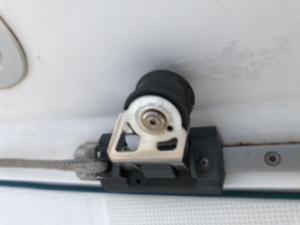

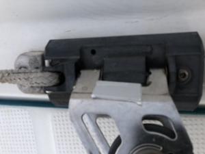

Per quello che mi risulta i First 31.7 è First 36.7 montano rotaie e carrelli per vele di prua Lewmar. Le pulegge sbattono sulla tuga e rovinano il gelcoat della tuga. Esiste un pezzo della Lewmar denominato stirrup che si monta sul carrello e limita la eccessiva rotazione trasversale della pulleggia. Io ho risolto applicando un pezzetto di allumino con il biadesivo sulla parte piatta del carrello sul lato interno ( verso la tuga) . In sostanza la oscillazione trasversale viene limitata da questo piccolo spessore di alluminio ricavato da un profilo di allumino reperito da una barretta acquistata in ferramenta. La soluzione è economica ed evita di smontare il tutto. Appena possibile inserisco le foto che per chi fosse interessato. BV

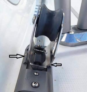

Questo è il carrello originale lewmar installato sul 31.7, il movimento trasversale è vincolato dalle due battute longitudinali che ho evidenziato con le frecce e questo è un fatto.
Ora bisogna capire se il carrello di cui parla l'amico Renato è diverso da questo.
Ovviamente in virata a scotte lasche la puleggia sbatte ma i fermi battuta la limitano prima di interferire con la . di vedere le foto !! Smiley64

Ho acquistato la barca usata ed ho trovato la tuta danneggiata su ambo i lati. Per ovviare al problema e non avendo voglia di acquistare il pezzo denominato stirrup della Lewmar ho applicato uno spessore in alluminio con biadesivo molto semplicemente.

Certo la rotaia è talmente vicina alla tuga che resta assai difficile impedire al carrello di non interferire in tutte le possibili varianti. La soluzione adottata è economica e funzionale,poi vedrai. Mi allineo aZK. Nei miei carrelli è presente sia la molla che il fermo in gomma.
Si tratta comunque di una serie di carrello diversa da quelli montati sul 31.7, adesso mi spiego perchè non eravamo in grado di dartene riscontro. Smiley2
