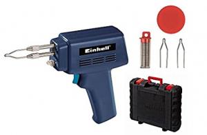

Mi era venuta in mente una idea, utilizzare uno di quei vecchi saldatori a pistola da circa 80W, per realizzare un tagliacime elettrico.
Magari qualcuno lo ha già fatto e volevo sapere se vi sembra una buona idea.
Il dubbio che ho è che i normali tagliacime in commercio lavorano a circa 580 C° mentre il saldatore di cui sopra al massimo raggiunge i 450 C°.
Che dite gliela fò ??

Idea già realizzata da tempo per quel poco che mi serve. Ho semplicemente "schiacciato e affilato" le punte del saldatore e taglia che è una meraviglia. Ovvio che, come dici tu, lavora a temperature più alte per cui tende a bruciare le cime tuttavia, col tempo, ci fai l'occhio e accendi e spegni il saldatore ottenendo temperature intermedie.

Idea già ampiamente testata e funzionante. Io ho saldato/saldobrasato una lamella di rame ai due connettori che si innestano sul saldatore e poi l'ho affilata a lima. Se non modifichi il puntale al massimo puoi usarlo per tagliare del tessuto nei lavori di cucitura. Il tutto dur finhé dura perché sti cosi cinesi sono un delirio ed inoltre devi sempre tenere premuto il grilletto in continuazione il che é stancante / rischioso perché non avendo un controllo automatico della temperatura é facile danneggiare il saldatore che per sua natura é un rozzo che é pensat oper lavorare a tratti e per brevi periodi.
(24-06-2020, 13:27)scud Ha scritto: Idea già ampiamente testata e funzionante. Io ho saldato/saldobrasato una lamella di rame ai due connettori che si innestano sul saldatore e poi l'ho affilata a lima. Se non modifichi il puntale al massimo puoi usarlo per tagliare del tessuto nei lavori di cucitura. Il tutto dur finhé dura perché sti cosi cinesi sono un delirio ed inoltre devi sempre tenere premuto il grilletto in continuazione il che é stancante / rischioso perché non avendo un controllo automatico della temperatura é facile danneggiare il saldatore che per sua natura é un rozzo che é pensat oper lavorare a tratti e per brevi periodi.
Mah, per la lama ho risolto comprando una lama di ricambio per 11€che ho adattato al saldatore. Per quanto riguarda il saldatore, non credo che si bruci affatto. Questo tipo di apparecchio ha un termostato interno che quando raggiunge la temperatura stacca l'alimentazione.
