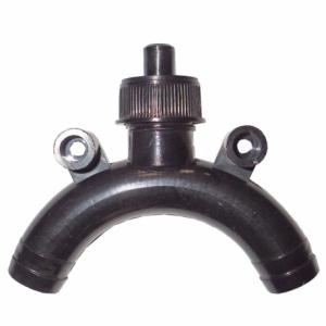

In rete ho trovato una serie di colli d'oca gia fatti, tutti con una valvolina superiore. Possibile serva ad impedire wuesto effetto di ritorno?sul sito leggo testualmente: Sifone in nylon per WC, indispensabile quando viene montato sotto la linea di galleggiamento.
In caso il collo oca a va fatto sullo scarico e li funziona senza siphon break.
il siphon break funziona se il cesso è alimentato con una pompa elettrica che spinge l'acqua posizionstacprima del siphon break, perché per funzionare il siphon break ha bisogno di pressione quindi non lo puoi mettere prima della pompa manuale perché altrimenti metti la valvola in depressione e sifone si apre l'acqua non arriva
Oppure lo metti tra la pompa manuale e la tazza, finché pompi la valvola sta chiusa, e passa acqua, come molli entra aria e rompe il sifone.
(22-07-2020, 20:43)Adrianomol Ha scritto: In rete ho trovato una serie di colli d'oca gia fatti, tutti con una valvolina superiore. Possibile serva ad impedire wuesto effetto di ritorno?sul sito leggo testualmente: Sifone in nylon per WC, indispensabile quando viene montato sotto la linea di galleggiamento.
