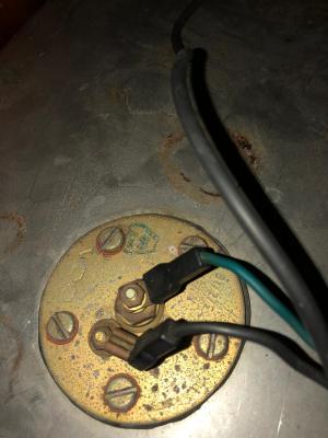

Nell'opera di restauro del mio Comet 1050 del 1985 ho deciso di rifare il quadro elettrico.
Smontando il vecchio pannello, gli strumenti circolari della VDO si sono letteralmente sgretolati e non riesco a capire le caratteristiche tecniche (leggi: impedenza) dell'indicatore di carburante che sembra essere di origine automobilistica.
Qualcuno conosce questa accoppiata strumento-galleggiante?
Strumento: VDO 301.271/36/1 12V 8.84
Galleggiante: VDO 81/2 6/24

Speravo di riuscire ad evitare una mattinata trascorsa nel gavone a smontare il galleggiante ma comincio a temere che, se voglio riempire il buco sul quadro accanto al contatore, sia l'unica strada.

Puoi mettere ciò che piú ti piace, quello che devi rispettare é la scala, se si parla di livelli carburante nella maggior parte dei casi hai 10--180 ohm oppure 240-33 ohm da verificare sul galleggiante, poi fai le cose super potresti mettere il galleggiante con uscita Nmea 2k strumento sul quadro ripetuto sul plotter od altro.
