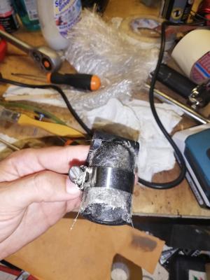

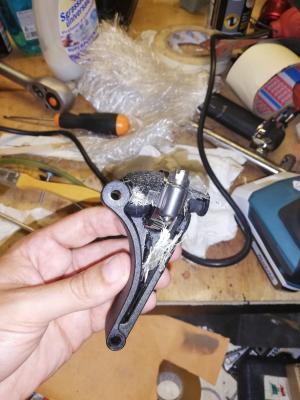

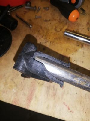

ieri ho scoperto che questa pompa che è montata sul mio gozzo in realtà non funziona ed il problema è abbastanza stupido, si è rotto l'alloggio dove va inserita la leva per fare su e giù ed azionare la pompa. Ho provato a cercare sul forum ma non mi sembra ci sia niente a riguardo, nel caso chiedo scusa per l'apertura del post, vi allego la foto. Avevo pensato di provare a ricostruire l'alloggio utilizzando la resina e poi mettendo una fascetta metallica voi avete proposte diverse o già sperimentate? Provando a cercare i ricambi dai vari esplosi in rete non sono sicuro che questo componente sia compreso in qualche kit. Sempre grazie per l'aiuto che mi date.

una foto in piu' aiuterebbe a capire meglio "l'anatomia e la patologia del malato" Smiley4 Smiley4

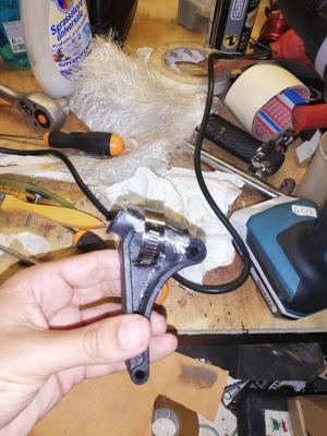

per fortuna ho 3 pompe, dalla prima foto il problema è che la leva che utilizzo esce fuori dal supporto e quindi non aziona la pompa, ho fatto una pezza di vetroresina e messo una fascetta vediamo se mantiene...Spero che le immagini siano chiare, o intendevi quelle della pompa completa?
@lucafrosini L'avevo visto grazie, ho trovato pure il disegno costruttivo sul sito che allego, il ricambio sembra essere il componente AS0352 che costa circa 25€ + spedizione...se la riparazione non va lo devo prendere per forza...Ma per essere una pompa manuale non è esagerato il costo a + di 100€? cioè una elettrica costa meno...
