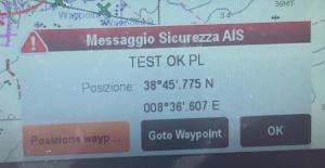

In queste settimane di navigazione sul mio plotter ho ricevuto spesso il seguente messaggio e non capisco da quale imbarcazione viene emesso e tantomeno il contenuto. Clicco ok e si ripresenta in sequenza 4-5 volte prima di scomparire definitivamente.
Plotter Raymarine Es78, Ais Digital Yacht AIT3000

Mi sa che è qualcuno che ha fatto il test per verificare la carica della batteria al suo PLB-Personal Locator Beacon, per questo compare la dizione "Test OK PL". Credo anche che il messaggio ricompare perché il sistema impone che sia cancellato ma non sono sicuro perché non conosco quel tipo di Plotter/AIS, oppure il "tizio" (o "i tizi") stanno facendo diversi test (meno probabile).

Il protocollo AIS consente di inserire dei messaggi "Safety" dal contenuto specificato dall'utente; esiste solo per i classe A ed è eventualmente disattivabile. Lì proba ile ci sia stato qualcuno che voleva fare un test della funzione.

Ci sono vari tipi di messaggi: il tuo è un segnale di distress da una radioboa personale, avrai un MMSI del tipo 972 xxx xxx, il 972 iniziale identifica questo tipo di strumenti trasmittenti; analogamente se vedi un MMSI 972abcdef sullo schermo AIS è una radioboa personale di emergenza (AIS MOB come lo chiamano)
Ci sono poi messaggi AIS di sicurezza che non sono distress: la trama del messaggio AIS inviato dal transponder di una stazione può contenere, oltre ai dati di navigazione statici e dinamici, anche un messaggio di sicurezza proprio composto su una tastiera; in questo caso viene emesso con il MMSI della stazione e chiaramente non costituisce un distress. Oltre alle navi, questo tipo di messaggi viene per esempio utilizzato talvolta negli AtoN AIS: per esempio una boa virtuale di accesso a un canale può riportare la profondità disponibile al momento, altre volte dati meteorologici, e così via.
