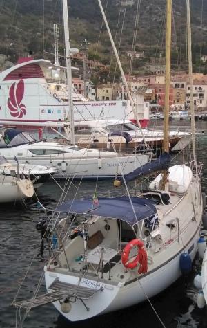

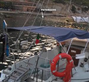

Un saluto a tutti, vi volevo chiedere come si potrebbe fare o come si fá, ed io non lo só a chiudere l'arco a proravia del paterazzo con lui passante ed il posteriore fisso.
Si fá il tendalino provvisto di cerniera che si apre e si sfila il tessuto o si taglia l'arco e gli si monta un sistema di apertura/ chiusura rapida?
Allego foto, spero chiarificatrice.[Immagine: 586678f803af8be3dd3d0b2b6320669f.jpg]
Inviato dal mio SM-A405FN utilizzando Tapatalk

Io ho tagliato il tubo e messo un raccordo di collegamento con due pulsanti a molla. Una robba come questa:
https://www.abmnautica.com/Modello?model..._tubi_1780
Non è il massimo della comodità però per quelle poche volte che apro e chiudo il tubolare (tendalino) per i miei gusti è più che funzonale.

Il tubo con i pulsanti vá dentro al tubo tagliato dell' arco del bimini giusto? Come lo fai scorrere per aprirlo ? Il taglio é combaciante o li hai distanziati di qualche cm?

Si, il raccordo va all'interno come è anche scritto nel link del raccordo che ho postato prima. Per aprirlo premi uno dei due pulsanti a molla e fai scorrere uno dei due semi archi del tendalino. Il taglio è combaciante (ovviamente puoi farlo se il tubo è dritto, altrimenti bisognerà tagliarlo di qualche cm). I buchi e il taglio sul tubolare l'ho fatti fare al mio fabbro per questione di precisione.
Se occorre, al tendalino si possono cucire una o due cerniere opposte in corispondenza del "taglio" dove si interseca il paterazzo, non passerà neanche una goccia d'acqua.

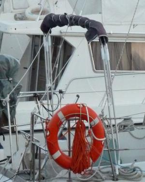

Se l'arco di poppa fosse mobile e si potesse spostare in chiusura verso prua potresti raccoglierli tutti a battere sul paterazzo, facendo soltanto un taglio alla tela, come ho fatto io.
Se invece è proprio fisso, il sistema di giorgio2357 è risolutivo e anche semplice,
il raccordo è affidabile, io l'ho usato per la rotazione della gruetta del fuoribordo e funziona bene.

E' un tendalino basico, come si vede, niente bracci solo cimette avanti e dietro, mollate queste gli archi si possono richiudere fino a battere al paterazzo, che resta intrappolato tra gli archi, poi tutto il salsicciotto si assicura legandolo al pulpito di poppa.
