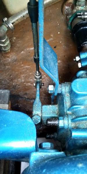

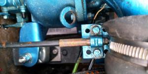

Buongiorno, amici. Il mio comet 1000 ha un motore farymann fk3 che, nel corso degli anni, ha subito un sacco di modifiche "a senso". Avrei bisogno di foto dettagliate dei leveraggi e dei cavi del sistema di accelerazione e di spegnimento del motore. Qualcuno può aiutarmi?

Alla fine del cavo acceleratore cè una testina snodata che va fissata sulla leva acceleratore per i fissaggi dei cavi ci sono delle sedi dove va inserito il cavo con la sua imposta e chiuso con la contropiastra, per lo spegnimento ci dovrebbe essere il solenoide che blocca la nafta.

Oggi ero in barca e fatto un paio di foto motore Nanni 260 H che assomiglia al Farymann,[hide]     [/hide] supporto fissa cavo,[hide]     [/hide]cavo riduttore marce,[hide]     [/hide] cavo e leva acceleratore,[hide]     [/hide]idem,[hide]     [/hide] leva e testina vista di fronte,[hide]     [/hide] testina,[hide]     [/hide] idem.
Ho queste due per ora, se ti serve posso farne altre
