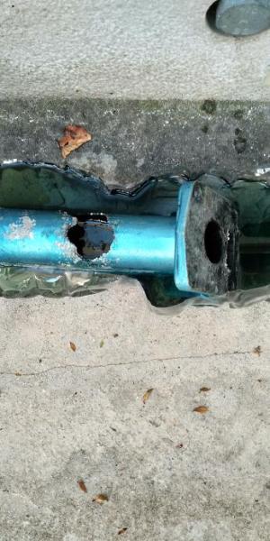

Il motore Nanni 260 HE ha il circuito secondario separato da quello di acqua di mare,a me è sucesso sul 260 H la foratura del miscelatore di scarico che scaricava parte dei fumi nel vano motore.adesso il pezzo e introvabile e non + in produzione,

E non è riparabile?
comunque nelle successive accensioni, non vedevo fumo

No l'alluminio si sgretola.
Adesso sono in contatto con un officina che me lo fà in acciaio inox con zinco .
Ma un problema al miscelatore di scarico (riser) non dovrebbe portare allo svuotamento del circuito primario, non penso sia il caso di Poel, piuttosto potrebbe essere un problema allo scambiatore che lo ha portato a scaricare il primario nel secondario e poi in mare.
