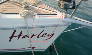

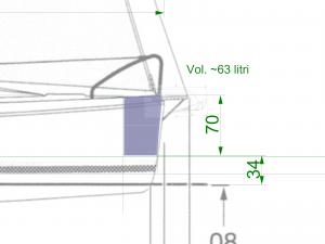

Come da titolo, l'unico difetto serio che finora ho trovato alla mia piccola e bellissima barca è che si sono dimenticati di fare un gavone a prua per la catena! Ora ho a bordo 2 linee di ancoraggio: - Kobra 8 kg + 10 m catena calibrata Ø 8 mm + 30 m di cima Ø 14, per ancoraggi seri - Simil-Danforth ~5 kg + 5 m di catena come sopra + 25 m di cima Ø 10, per ancoraggi farlocchi da pranzo e bagno senza pretese Adesso è tutto stivato in uno dei gavoni di poppa, insieme a cime di ormeggio, parabordi, bugliolo, ciabatte, cazzi e mazzi. Quindi per dare fondo devo svuotare mezzo gavone, tirar fuori una delle due linee, rimettere in ordine altrimenti non ci si muove, decidere se dare fondo da prua o da poppa (ultimamente preferisco questa, si evita un viaggio a prua con tutta la linea, pena il rischio di prendere ad ancorate i timoni, il fuoribordo, le murate, falchetta, bottazzo...), usare le mani come musone per far scorrere la catena e la cima, usare sempre le mani come bitta per vedere se ha fatto testa o se sto arando. Quando sono tranquillo porto la cima a prua e do volta, oppure se non c'è vento/onda do volta a poppa. Per salpare operazione inversa, in più se ho portato la cima a prua c'è da fare il viaggio della speranza fino al gavone di poppa, con ancora, catena e cima. Rischiando dita dei piedi, gelcoat, plexiglass, falchetta, draglie... se non di finire in acqua con tutto l'ambaradan. Salpare da poppa è rischiosissimo per timoni e motore. E finora sono operazioni che ho fatto sempre in tutta tranquillità senza vento nè onda. Quindi, l'unica soluzione valida che ho trovato, per fare le cose con comodità anche in caso di cattivo tempo, è ricavare un gavone a prua per catena e cima. Sostituire infine la mia attuale delfiniera con una dotata anche di musone per l'ancora, e buonanotte. L'idea iniziale di aprire un gavone sulla coperta è stata scartata per mancanza di spazio e perchè è un lavoro troopo impegnativo. La soluzione per me ideale sarebbe di aprire da sotto e lasciare in coperta solo la cubia. Quindi: 1. Apro da sotto, dalla paratia ai piedi della cuccetta di prua. Poi chiuderò con un bel portello stagno

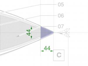

2. Tolgo la schiuma, circa 60 litri così spannometricamente, tutti ben sopra la linea di galleggiamento.
[/hide][hide]
[/hide][hide]
[/hide][hide]
[/hide]

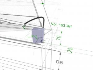

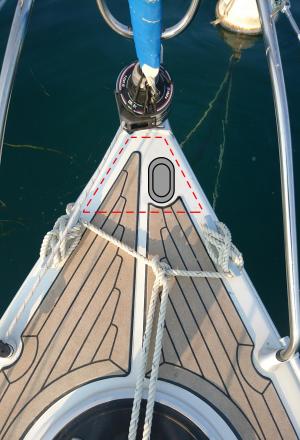

3. Costruisco una base, rinforzo e rifinisco l'interno con fibra e resina. Creo ombrinale per scarico acqua 4. Sul ponte metto un passacatena
[/hide]
5. Infine tolgo la mia delfiniera e ne costruisco una nuova con musone incorporato (tipo questa)
[/hide]

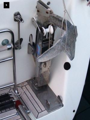

Qui qualcosa di simile a quello che devo realizzare io (in realtà è proprio da qui che ho preso l'idea) [hide] .[/hide]
[hide][Video: .][/hide]
È da un pezzo che ci penso, ma altre soluzioni "valide" non le ho trovate. Dare fondo è un incubo, tanto che ieri quasi quasi ci rinuncio (ed avrei fatto bene, perchè per la prima volta in vita mia ho dovuto lasciar giù ancora e . questa è un'altra storia). Quindi avrei bosogno di consigli su come procedere per non fare disastri, dando per scontato che la cosa è praticamente decisa. Grazie a tutti

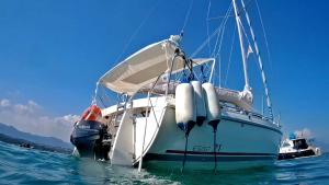

il tuo progetto mi sembra ottimo. Qualche anno fa peró ho visto una genialata su di un piccolo swan in Martinica. Dallo specchio di poppa il tizio faceva scendere ancora con del cavo con anima in piombo (credo) . Faceva la manovra ed una volta sicuro dell‘ancoraggio, girava la barca e metteva in sicurezza su una bitta a prua. Spero di essermi .: Ecco, ho trovato in rete una foto del sistema .

gli unici dubbi che avrei: - il fatto che operi una modifica sostanziale di un paio di caratteristiche distintive della barca. Quindi in un futuro potresti trovare chi apprezza e chi no. - la mancanza di accessibilità dalla coperta al "pozzo". Una alternativa soft: installare due "musoni" uno a poppa e uno a prua, un bel mastello nel gavone di poppa con cima addugliata e 20 mt catena del 6 al centro, max 7kg di ancora...

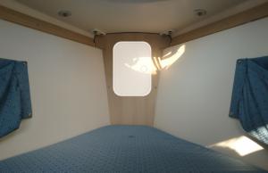

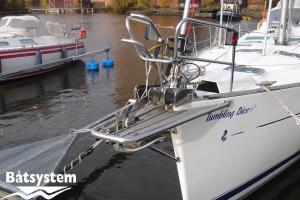

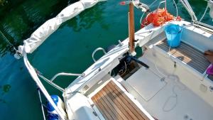

Grazie dei pareri, purtroppo però qui siamo su una barca piuttosto "piccola", con tutti i suoi pro e . specchio di poppa è off limits, tra i due timoni, la scaletta ed il motore lo spazio per un'ancora proprio non c'è. Aggiungo un paio di immagini, giusto per far vedere com'è la situazione (prese da un video, incredibilmente non ho neanche una fotografia della poppa  )
[/hide][hide]
[/hide]
Per il fatto della modifica che potrebbe venir apprezzata o meno da un futuro . voglio sparare la bomba che non venderò mai la barca, ma l'ho appena presa, vorrei godermela per qualche anno! Diciamo che non lo considero un problema, vado a migliorare un difetto. Al limite, con un po' di resina e qualche ora di lavoro, si rimette tutto a posto. La mancanza di accessibilità dalla coperta mi preoccupa già di più, ma spazio per aprire un portello non ce n'è, quindi o così o così. Poi non ci vanno 150 metri di catena, ma 10 + 30 di .ò spruzzato tutto di wd40 per evitare che si creino nodi!  Sto vedendo comunque immagini e video di barche datate su cui in coperta c'era solo la cubia, anche in presenza di salpaancora (ad es. quelli linkati nel primo post).

(22-09-2020, 09:23)fermo Ha scritto: So che comunque il lavoro lo farai Quindi sarà un piacere vedere i risultati Ecco, questo è il succo del discorso!  Ma seriamente, ci potrebbero essere dei problemi a fare quello che ho in mente? In coperta un foro ~10*5 cm, non credo possa creare problemi. Per il portello interno (misura ~28*38 cm) devo tagliare il controstampo, ma anche qui non credo proprio sia una parte strutturale. Nessuno mi vieta comunque di andare a rinforzare intorno al foro con due o tre travetti di legno resinati a stampo e controstampo. Togliere 60 litri di schiuma sopra la linea di galleggiamento non credo possa influire, non so quanta schiuma c'è in totale, ma non poca.
[/hide]
Aggiungere 25 kg di peso a prua idem come sopra, su un peso a vuoto di . al 2%, e direi che non li sente neanche. Torna tutto? Cosa non ho considerato?

Se dal lato progetto non conosco la tua barca, dal lato pratico non vorrei che se la schiuma fa parte di qualche dichiarazione CE per riserva di galleggiamento, o come la si chiama in italiano, poi tu avessi problemi in seguito per rivendere. Ma qui devi affidarti a suggerimenti degli esperti in base alla certificazione della tua barca.

A parte il fatto che non mi è chiaro come farebbe a scendere la cima nel Gavone una volta recuperata, se non accompagnandola palmo dopo palmo con la mano, in generale un Gavone ancora non accessibile dall'alto secondo me è fonte di rogne. Io farei così: nessuna delle linee di ormeggio che hai ti consente un ormeggio sicuro con fondale maggiore di 10 metri, e in generale un barchino non è al sicuro all'ormeggio se le cose si mettono male, quindi suppongo che l'ormeggio ti serva soprattutto per fare il bagnetto o poco più. Monterei un Musone ancora sulla prua e ci terrei solo l'ancora, ben fissata con uno di quej sistemi che bloccano il fuso. La cima invece, 30 m da 10, senza catena, al limite piombata per una decina di metri, la terrei nel Gavone di poppa, pronta addugliata in una robusta sacca con tracolla, per avere le mani libere. In questo modo devi andare a prua solo con la sacca , attacchi il grillo e fili.

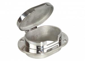

La catena/cima scenderebbe a mano, ma la cosa non mi terrorizza, avendo un calumo di 40 m che raramente userò per intero. Una cubia come questa dovrebbe essere perfetta.
[/hide]
Pesco 70 cm, farei conto di non dare mai fondo in più di 6/8 m, più probabile 4/5. Non solo per bagnetto, se posso evitare il marina e starmene in rada lo faccio volentieri. Certo che se poi danno burrasca cambio piano, ma lo farei anche con un 15 metri. Certo, la soluzione di lasciare l'ancora a prua sul musone ed attaccare il calumo alla bisogna è il piano B che metterò in atto se riuscirete a convincermi che il gavone non s'ha da fare.

Fai una prova: prendi un secchio, mettici sopra una tavola di legno, facci un foro di 80 mm di diametro e cerca di farci scorrere dentro la tua linea di ormeggio, mentre sei in piedi e una persona ti tiene in tensione il capo che vuoi salpare, magari dandoti anche qualche strappetto ogni tanto. Se funziona, passa a simulare una calata e pensare a come risolveresti un collo formatosi sotto coperta. Non è semplice..

Questa è un'ottima idea! Anzi, mi costruisco proprio la forma alta e stretta che avrà il gavone, e poi faccio un po' di prove, così vediamo se ne vale varamente la pena.

Dai, prima devo alare la barca .: Ieri pomeriggio ho esposto la mia idea al sig. Zuanelli (che di esperienza secondo me ne ha...), il quale ha detto che particolari problemi non ce ne sono. L'importante è verificare lo spessore della vetroresina dello scafo a prua, ed essere sicuri che la schiuma non sia strutturale. Poi per il resto si fa tutto.

Nella mia ALPA7 mi sono trovato esattamente la soluzione che vuoi adottare, mancava solo il musone che ho installato a fianco della delfiniera senza modificarla. Mai avuto problemi di colli nel gavone, però ammucchiavo catena sulla prua prima di calare l'ancora (il tessile scorreva senza problemi), nel recuperarla tenevo tutto fuori (catena + tessile) prima di inserirlo nel gavone: i primi metri di tessile vanno aiutati a mano per farli scendere e in questo modo non avevo tensione sulla cima.

Mi dispiace andare controcorrente ma mi sembra una follia. Tutte le barche hanno pregi e difetti; tu ne hai comprata una che ha il pregio di essere inaffondabile e il difetto di non avere un gavone a prua. Per crearlo tagli un controstampo senza essere certo che non sia strutturale, poi togli schiuma perdendo spinta al galleggiamento e poi apri una via d’acqua. Finito il lavoro avrai un gavone inutilizzabile ogni volta che la cima prende mezzo collo e un certificato CE buono per accendere il camino. Metti una delfiniera per tenere l’ancora a prua e lascia la cima in coperta (che tanto in una cubia non la infilerai mai).
