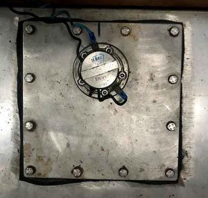

Ho due serbatoi di acciaio per l'acqua. Hanno un portello di ispezione che in un serbatoio non tiene più, le guarnizioni si sono seccate, in foto allegata la situazione precedente.
Ho preso un foglio di neoprene da 3 mm e ho rifatto la guarnizione.
Tiene benissimo solo che esce qualche goccia d'acqua dalla testa del bullone dove ho usato una rondella in nylon bianca.
Deduco che il problema sia questa rondella che forse non è quella corretta. Ho notato che facendo un giro per serrare i bulloni, al giro successivo il primo non presenta più molta resistenza, ma ho paura a serrare troppo, non vorrei si sfaldasse il neoprene. Non ho usato la chiave dinamometrica, sono andato a "tatto".
Che rondella è consigliata per il bullone? Nylon, acciaio, fibra (di queste poi ci sono rosse o verdi).
Vorrei comunque evitare di siliconare o sikaflexare.

Ciao,
hai dimenticato la foto da allegare.
Potresti metterla per capire meglio?

sì scusa non avevo capito come funzionava, sistemato, grazie

Togli la rondella in nylon, metti, nastro di teflon sul filetto, e bene sotto la testa.
