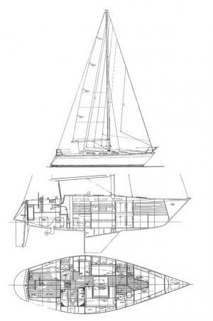

Qui c'è il piano velico originale del Pretorien 35.
Come si vede c'è un babystay ma non c'è lo strallo di trinchetta.
Deve essere stato aggiunto a seguito dell'installazione dell'avvolgifiocco, dunque non c'è un suo piano su cui rilevare le misure.
Se non c'è la vela e dunque non è mai stato usato, raccomando un controllo degli ancoraggi sull'albero ed in coperta per evitare sorprese.
Una volta prese le misure dal vero, si può ipotizzare la geometria della vela che serve ed eventualmente cercarla tra gli usati.
