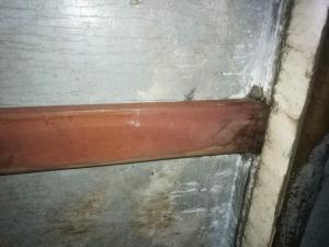

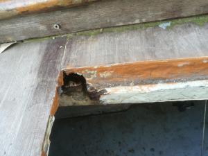

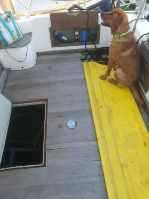

Il pozzetto si è rivelato fradicio il giusto per farmi sprofondare con una gamba in sentina Smiley5 due foto per rendere l'idea:
Quel dispositivo rosso con la coda è Tuffo, intrepido complice di barca 32
La tavola gialla da cantiere è il rimedio immediato per non uccidermi in attesa di sistemare le cose.

Io distruggerei tutto il pozzetto in legno rifarei se marcio tutto l'appoggio perimetrale dove si appoggerá un pel compensato marino almeno da 20 mm, se servono dei bagli d'irrobustimento, preparare le opportune aperture per assi elica vasca del vivo impianti vari etc. E vetroresinare il tutto con stuoia e biassiale e resina poliestere per almeno 4 mm di spess, curare i risvolti per le botole ed i fianchi, rasare tutto ed applicare un antidrucciolo fai da té a tuo piacimento a sabbia o kiwigrip o simil teak.
Se il compensato rimane asciutto sará eterno quanto basta.

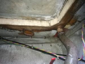

Esiste già un appoggio perimetrale in VTR che fa anche da canaletta che convoglia l'acqua dagli ombrinali agli scarichi
[hide]     [/hide]le traversine su cui appoggia non paiono essere malissimo, ma sostituirle non sarà certo un problema, per esempio questa: [hide]     [/hide] mi pare un po' marcita proprio nell'appoggio sulla canaletta.
