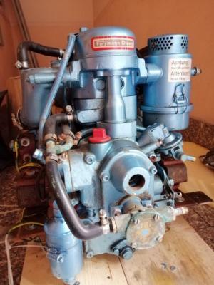

Naturalmente parli di questo che ho di rispetto, la pompa è meccanica, non mi risulta che sia prodotto con pompa elettrica anche se sul mio Farymann K34 del 1981 alla fine ho messo una pompa elettrica da pochi euro per evitare eventuali trafilamenti di gasolio nel motore. Come vedi porta la pompa meccanica sul lato destro alla stessa altezza del tappo rosso dell'olio. Puoi dire al meccanico che intanto lo facesse partire mettendo un tanichetta di gasolio più in alto del motore, con questo sistema una volta sono tornato a casa dalla crociera estiva. Sinceramente posso dire che questo motore ormai lo conosco "intimamente". 99

Grazie Butler si il motore è proprio identico a quello da te postato.
ero sicuro che non ci fosse nessuna pompa elettrica su questo tipo di motore
ti ringrazio per la conferma..
