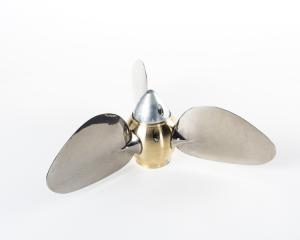

Puoi allegare una foto dell'elica?

certo! eccola[hide]     [/hide]
si tratta di un brand inglese specializzato nelle eliche tipo feathering ma di cui non ho trovato molte info in giro. siccome come costruzione e anche prezzo mi sembra interessante sarei davvero grato a coloro che in qualche maniera l'avessero provata o che ce l'avessero montata sulla propria barca di avere delle loro opinioni e pareri in merito

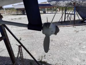

questa è la mia
ciao Enzo, e grazie per la tua risposta.
Come ti trovi? E' da molto che l'hai montata? posso sapere caratteristiche tecniche e abbinamento barca?
L'ho trovata già montata in barca quando l'ho comprata. In più di dieci anni non mi ha dato mai problemi, unica manutenzione l'ingrassaggio ogni anno. Purtroppo non posso fare paragoni perchè non ho mai provato altro nella stessa barca e non ho mai pensato di cambiarla. Nei cataloghi nautici non ho trovato lo zinco adatto per cui devo fare sempre una modica di adattamento.
Credo che si un ottimo prodotto.

La barca è un dehler 34 VDS motore yanmar 2gm20 asse 25. Non ricordo se in barca ho le misure dell'elica, devo controllare. Lo zinco in effetti credo in Inghilterra l'avevo trovato ma costava uno sproposito.

Se la dovessi sostituire la riprenderei uguale, primo perchè la misura è azzeccata e secondo per zero problemi.
capisco. per la mia barca e motore 2GM20 loro mi hanno suggerito un diametro da 16" con passo da 9 destrorsa
In barca ci posso andare dopo le feste, controllo e ti dirò.

beh qui le scuole di pensiero sono diverse e soprattutto a seconda del modello/marca che si usa: alcuni sostengono che una bipala orientabile sia piu' che sufficiente abbia una buona "schiena" e in retro non faccia . altri sostengono che la tre pale sia la migliore soluzione per il forward (soprattutto per il mare formato e onda contro dove la due pale un po soffre) e il reverse sostenendo che la due pale genera un po di turbolenza di flusso soprattutto in retro. non avendo io nessuna esperienza in merito volevo proprio sentire e confrontarmi con coloro che hanno avuto esperienza sul campo e che sono passati da una due pale fisse ad una tre feathering Darglow. ma sembra che su questo forum ci siano pochi ADV che abbiano usato la darglow come elica. molto piu' diffuse e usate altre marche di eliche feathering

Mai sentita questa Darglow.
Probabilmente è pochissimo diffusa in Italia. Poi difficile che chi la ha su possa parlarne male anche perché magari come paragone ha la sua precedente fissa o magari nemmeno quella. Questo spesso anche per altri modelli. Piuttosto sarebbe da valutare se é meglio una fathering che ha pale piatte e meno efficaci e sempre lì belle aperte in attesa di acchiappare qualcosa di semi galleggiante quando si va a vela oppure una folding con pale con veri profili e che a vela sta bella chiusa.
Cosa significa pale piatte o con veri profili. Hai delle foto?
Significa che le eliche fathering usano pale piatte perché facciano meno resistenza a vela. Le folding invece hanno pale di profili assimilabili alle eliche a pale fisse dato che a vela si chiudono e il profilo corretto per generare spinta non da fastidio. Per le foto di due esempi validi cerca una Max Prop e una Flexofold in rete
