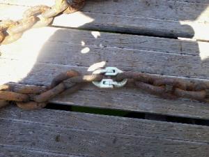

Se lo scopo è riuscire a continuare a passare nel barbotin, in Europa i "Crosby Missing link", maglie di giunzione con carico di rottura sostanzialmente simile alla catena; occhio che alcuni prodotti simili si rompono a una frazione del carico
Vedi
[hide] Test a rottura dell'amico Vyv Cox[/hide]
Per ribatterli correttamente ci vuole una bella mazza
Oppure, più difficili da trovare ma questo tipo specifico di c-link sagomato proprio come un anello, anche qui tenuta simile alla catena, si monta in due secondi, prezzo però spropositato se non si ha un canale specifico
[/hide]

(26-12-2020, 10:10)rob Ha scritto: Se lo scopo è riuscire a continuare a passare nel barbotin, in Europa i "Crosby Missing link", maglie di giunzione con carico di rottura sostanzialmente simile alla catena; occhio che alcuni prodotti simili si rompono a una frazione del carico
Vedi
[hide]Test a rottura dell'amico Vyv Cox[/hide]
Se non importa continuare a passare nel barbotin ci sono tante altre possibilità
Ma questa giunzione non si inceppa ne salpa?

Questa è la maglia di giunzione di base, standard, a parità di diametro carico di rottura ben al di là di quello della catena. Uso da anni questo per collegare la catena all'ancora, cambiato per precauzione ogni tot anni perché solo verniciato e non galvanizzato, costa una decina di euro, lo si trova molto facilmente, vedi per esempio siti di materiale di sollevamento. Questo tipo ovviamente non viene aggrappato dal barbotin, è ben più grosso di un anello.
[hide][Immagine: .][/hide]
Quello "brillante" della foto del messaggio precedente (messo a metà di una catena) è una variante, ha lo stesso principio di montaggio ma è sagomato come un anello: passa dal barbotin senza problemi non ci se ne accorge neanche. Ha un carico di rottura simile a quello della catena: riducono un po' il carico massimo di un connettore standard come quello giallo, ma danno la forma giusta per rimpiazzare efficacemente un anello di catena. È più difficile da trovare.

di quello brillante che passa dal salpa hai link o altre indicazioni, ho cercato ma ho trovato solo quello per le catene bici

Gli altri tipi di connettori, con il perno trasversale: ho messo la foto di un esemplare giallo e uno in "brillante metallico" attaccato alla catena, sono entrambi certificati, con stampigliatura del carico ammissibile sul corpo stesso del connettore. Sono connettori da sollevamento, quindi il carico ammissibile stampigliato sopra deve essere moltiplicato per 5 o per 6 (a seconda delle norme di costruzione seguite dal produttore, il coefficiente di sicurezza può cambiare) per trovare il carico di rottura. Per altri tipi di usi si usano spesso coefficienti di sicurezza diversi, in genere 4 --> l'importante è paragonare parametri equivalenti.
Come ho scritto sopra, quello "giallo" ha un carico di rottura abbastanza superiore a quello della catena; **non** va bene per il barbotin, è molto più grosso di un anello di catena dello stesso diametro quindi salterebbe se andasse sul barbotin (io lo uso per catena-ancora).
Il tipo "brillante" ha la stessa forma di base ma è sagomato in modo da replicare un anello di catena, ha una resistenza a rottura inferiore a quella del "giallo" ma praticamente uguale a quella della catena, questo **va bene** per il barbotin.
Ora, accidenti a me per averlo indicato perché sto cercando cercando e non ritrovo il sito del produttore, c'è un codice stampigliato sopra il pezzo, ne ho trovati tre o quattro di rimanenza che il venditore non conosceva e vendeva a 5-6 euro l'uno, quando mi ricordo costassero svariate volte tanto.
Comunque sia, ho messo quello "brillante" per giuntare due spezzoni della mia vecchia catena bella arrugginita da cui avevo tolto la parte più corrosa e farci un paio di stagioni "tranquille" in più, se/quando avrò bisogno di utilizzo più intensivo cambio tutta la catena in un pezzo unico nuovo.
