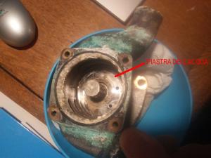

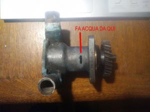

Ho uno Yanmar 4JHE.
La pompa fa acqua da dove ho indicato nell'allegato.
Nel manuale di officina al punto 2. c'è scritto che per smontare la pompa si deve rimuovere coperchio, girante e la piastra dell'acqua.
Non riesco a togliere la piastra dell'acqua, non vorrei rompere qualcosa.
Qualcuno lo ha già fatto?

Io ho un motore Yanmar 4JH2DTE, fatto questo lavoro ca. 10 anni fa. La pompa mi sembra un po diversa, ma penso che costruttivamente sia uguale. Devi sostituire la tenuta meccanica. Dalle foto che hai postato non vedo bene, ma dalla parte dell'ingranaggio ci dovrebbero essere delle fessure dalle quali si dovrebbe poter allentare una anello seeger che ti permette di smontare il tutto. Spero di esserti stato di aiuto

Per eliminare la perdita bisogna aprire la pompa dalla parte posteriore bisogna togliere il segheer e sfilare l'alberino.

Grazie. Ho tolto la seeger, l'ho un po' martellato ma non viene. Dopo ci provo con l'estrattore

Naturalmente esce tutto dalla parte dell anello. Cambia anche i cuscinetti.

E controlla che i paraoli/cortechi non abbiamo rigato l'alberino,quando monti i nuovi paraoli metti un oring al posto della molla.

sì, certo, dovrebbe uscire tutto dalla parte dell'ingranaggio cioè la parte opposta alla girante.
Ma non viene, fa 2 mm liberi e poi si blocca.
Siete sicuri che non ci sia un altro fermo forse sotto la piastra dell'allegato 2 (che non riesco a togliere) o da qualche altra parte?

Cioè tolto il seeger, martellando l'alberino si muove solo di 2 mm?

sì,
anche senza martellare, fa 2 mm che scorre da sé, altro non si muove

è normale che non si muova, c'è il cuscinetto che lo tiene. Ma tolto il seeger il cuscinetto deve uscire dalla sede insieme all'alberino o solo l'albero e poi estrai il cuscinetto. Almeno è quello che capisco dal disegno

Di solito il cuscinetto è messo a pressione sull' alberino,se non esce con un paio di colpi bisogna utllizzare una pressa.
