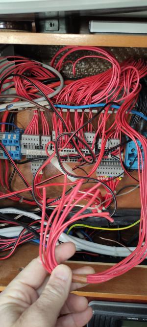

Ho cercato e ricercato ma non riesco a trovare il manuale proprietario dove ci sia tutto lo schema elettrico del Beneteau 473.
Vedo che ci sono dei cavi disponibili per 12V nelle cabine e, fondamentalmente li ho trovati dietro il quadro elettrico e sono scollegati. Sono quindi delle predisposizioni che ho bisogno di utilizzare.
Volevo conferma del loro passaggio e poi sapere come e dove si collegano sul quadro.
Chiedo troppo?

Diciamo che in parte ho risolto con un po' di esplorazioni anche perchè dal manuale non riuscivo a trovare il dettaglio del cablaggio.
In pratica vedo che ci sono delle predisposizioni ma non capivo bene a cosa servivano.
Ho trovato dietro il quadro una matassa di cavi numerati dal 190 in su.
Questi cavi terminano esattamente nei punti che mi servono.
Ora la domanda è: come li collego?
Dove e come li attacco sulla morsettiere e come capisco da quale interruttore del quadro verranno controllati?
