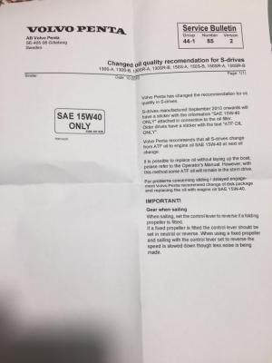

Esatto, come dice gfrancs, il bollettino che ha messo JARIFE , e che comunque ringrazio per la sua gentilezza e disponibilità, riguarda i saildrive, mentre il mio è una linea asse elica.
Mentre vorrei capire che tipologia di invertitore ha enio.rossi che da come ho capito ha anche lui una linea d’assi.
Non abbiamo qualche meccanico specializzato sul forum che potrebbe chiarirci questo “dilemma”?

Dunque....
Oggi ho sentito la VP , distributore ufficiale di Fiumicino e mi ha detto che all’interno dell’invertitore MS25L-A bisogna mettere olio minerale multigrado 15w 40.
Dopo di ciò ho sentito un’azienda di Venezia, concessionaria per invertitori ZF marine, la quale mi ha detto che sugli invertitori ZF , ci va olio Sae 30 . Diciamo che questi due potrebbero avvicinarsi come olii. Ma di certo il 15w 40 che consigliatomi da volvo lenta di Fiumicino o il sae 30 della concessionaria ZF di Venezia, sono degli olii completamente diversi dall’ATF dexron II consigliato dal manuale VP.
