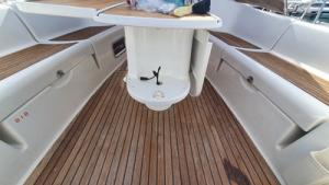

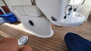

Buongiorno
Mi sto accingendo alla sostituzione del MFD Raymarine C80 con l'Axiom 12.
Ho smontato il vecchio MFD ed ora con la sonda sto cercando di capire come girano i cavi nel mio Beneteau Oceanis 40 appena acquistato!
Nel manuale del proprietario c'è lo schema dei condotti ma nessuno sembra andare sotto il tavolo del pozzetto dove arrivano (NMEA 0183 dall'AIS, Alimentazione, Seatalk1)
Dal foro d'ispezione del tavolo del pozzetto dove si dirigono i cavi?
Qualcuno con la stessa barca, saprebbe indirizzarmi al volo e magari rendersi disponibile ad essere stressato per qualche domanda sull'argomento?
Grazie a presto

ciao , i canali partono da sotto il tavolo, vanno a poppa in mezzo, in pratica sopra dove sbuca l'asse del timone e dove lavora l'autopilota
poi girano a U ed entrano o sotto le chiesuole del timone (strumenti) o, attraverso i canali appoggiati alla murata sinistra, verso prua (VHF o ancora più verso prua fino all paratia tra quadrato e cabina di prua per poi andare alla base dell'albero e poi salire (trasduttore tda) e scendere verso la sentina (trasduttori log e eco)
se vuoi ho anche delle foto di quando ho sotituito il C80 con un E80 (al tavolo)e un Axiom 9 (al timone di sx)
