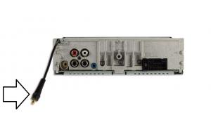

Domanda: hai collegato la radio all' apposita antenna DAB? Non mi riferisco alla tradizionale antenna stilo per la FM.
l' antenna deve essere collegata al cavetto che ho indicato in foto

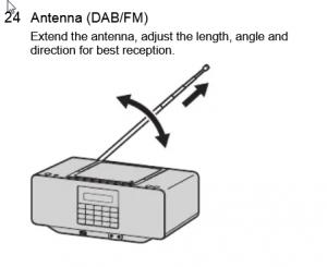

da quanto ho trovato in rete la tua radio ha antenna a stilo integrata e non prevede la possibilità di una antenna esterna.
[hide][attachment=46349][/hide]
Hai steso tutta l'antenna? Prova a portare la radio sul terrazzo di casa probabilmente nella tua zona il segnale debole e i muri di casa fanno il resto.

A beh se l'hai comprata senza antenna per forza non senti nulla. Non puoi usare l'antenna FM perche le frequenze sono diverse e DAB avendo segnale molto piu debole necessita amplificazione va collegata su apposito contatto posto sul retro della radio.
Cerca quindi antenna adatta alla tua radio ed installala. Siccome costa un botto io lascerei perdere e segui quanto ho già consigliato.

Grazie grazie, proverò il tuo suggerimento Born Free, ho allungato l'antenna al massimo, questo si ma proverò ad angolarla meglio e magari mi metto sul terrazzo, vediamo se funziona anche solo per qualche canale. Si in FM funziona benissimo. Un altra informazione, questa perchè ho letto per ascoltare radio varie si può usare il Computer, cioè cosa significa? Chi mi illumina meglio? e magari con parole semplici? Puoi giuro non vi scoccerò più, giuro, ahahahahahahha B.V. a tutti

Scusa ma ho visto ora che questa panasonic non è una autoradio ma una roba portatile con 2w di potenza x canale. E a che serve ? Forse come radiosveglia ma di certo totalmente inadatta ad una barca. Non ha antenna dab va collegata al suo connettore per forza non senti nulla.
Se vuoi quindi scoprire il dab devi comprare una antenna esterna con cavo e connettore.

spinner, è una radio con CD FM - DAB e presa per ascoltare musica dalla chiavetta mp3, che è quella che userò di più in barca. Farò a meno del DAB, visto che non si può mettere nessun'altro tipo di antenna. Inoltre alimenterò la radio con la 12 V di bordo. Pazienza. B.V. a tutti
