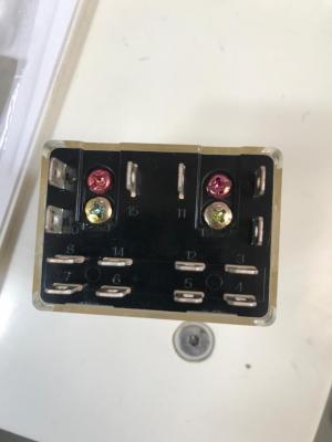

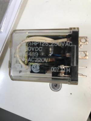

Un amico velista mi chiede aiuto: deve sostituire il relè di cui allego le uniche foto che possiede (la sua barca è lontana).
È un relè, da quanto ho capito, che dovrebbe far partire il generatore.
Sul relè leggo le scritte
1/3HP 125.250VAC
80VDC
W51489 (è una mia interpretazione, di certo si vedono le cifre 1489)
AC220V
CSA (che è un marchio di qualità, credo)
00711H
Mi aiutate a trovare il pezzo?
Grazie!!!!!

Sembra un normalissimo rele`, a vedersi. Credo tu lo possa trovare in qualsiasi catalogo di elettronica tipo RS o Distrelec.
Ad esempio vedi https://it.rs-online.com/web/c/rele/rele...-generali/
14-03-2021 23:43
Tomasvela Offline
Messaggi: 224
RE: Help! Che relè è dove si può comprare?
In un negozio di articoli elettrici industriali, doversti trovarlo facilmente, la difficolta è più che altra leggere quante vie è, ma un fornitore esperto lo legge facilmente dal componente stesso, ti confermo che la Bobina è da 220v ac comunissima.
17-03-2021 08:56
Valter53 Offline
Messaggi: 280
Registrato: Oct 2015 Online
Prova qui, io mi fornisco sempre da loro.
http://www.epm.it
Buon vento.
17-03-2021 09:00
strega Offline
Messaggi: 671
Registrato: Aug 2007 Online
E' un relè un po' particolare. Ho trovato chi lo produce attraverso Questo contenuto non e' visualizzabile da te Ospite. Se vuoi vederlo, REGISTRATI QUI .
Magari il contatto può servire a qualcun altro.
Grazie a tutti
