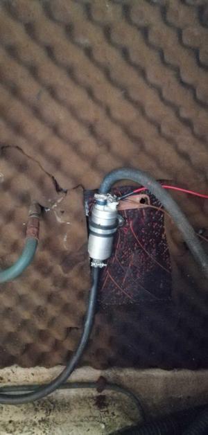

Buongiorno a tutti,
Qualcuno in passato ha introdotto nella linea di alimentazione della mia barca una pompa per il diesel eletrica, disconnettendo l'originale meccanica. Il motore funziona a dovere, ma la pompa non ha una marchiatura e volendone prendere una di rispetto non saprei cosa comprare. Probabilmente mi converrebbe ripristinare l originale meccanica, in ogni caso é una modifica che mi incuriosisce. Qualcuno mi saprebbe dare delle indicazioni sul tipo di pompa? Ps. Il motore é un volvo penta md6a
Allego foto. Grazie a tutti.

Penso che sia una cosa da autoricambi per il consumo esiguo che ha qualunque cosa vada bene purché sia per gasolio, controlla i diametri degli attacchi.

ideali sono quelle per le vecchie Renault Scenic diesel,
si trovano all' autoricambi o dai rottamatori di auto
usate per i motori FNM del gommone e vanno benissimo

Pierburg. Molto usata sugli ultraleggeri come pompa di back up in parallelo alla pompa meccanica.

Ne abbiamo parlato tante volte, basta prendere una diesel da 10 euro, sulla tua non vedi targhette perché è di bassa qualità e costo ma va bene comunque. Io ne presi una su aliexpress per meno di 15 euro, di produzione americana per motori Ford che va benissimo. Ne presi un'altra l'anno scorso per tenerla di rispetto. Si tratta di questa https://images.app.goo.gl/zQ6KTmoSgWYgHE3d6

SE è effettivamente marcata Pierburg é un prodotto affidabile di qualità.
