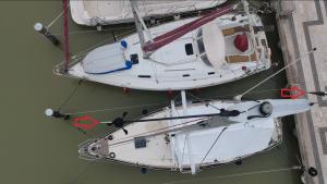

Ho da qualche parte una foto che dimostra questo disallineamento, se la trovo la pubblico.

ecco la foto, come si puó vedere il sensore vento é perfettamente allineato mentre il windex non lo é e manco di poco!
