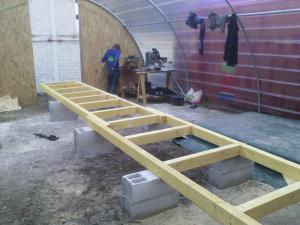

Come prima fase devo realizzare lo scalo di costruzione. Non ho ancora i piani e quindi non posso realizzarlo, ma ho pensato ad un modo per ancorarlo a terra e poter regolare la sua altezza nei punti di appoggio per metterlo in bolla.
Ho pensato di realizzare le due "travi" parallele principali dello scalo con delle travi in abete lamellare per avere il massimo della stabilità. Poi i "travetti" a cui dovrò assicurare le ordinate li realizzerò con travi in abete o altro legno massello. Avete dei suggerimenti?
Proiettandomi un po' più avanti, io mi immagino da solo con le ordinate larghe quasi 3 m, che cerco di metterle, un po' più su, un po' più giu', un po' più a destra ... ecco, ci siamo, no, è inclinata verso prua, tirala un po' verso poppa ... fissala così ... eh, bravo ma se la fisso rimane inclinata dillà. Esiste una tecnica collaudata? Un amico mi ha detto che se le faccio tagliare CNC (e vorrei farlo, ma non ho ancora cercato chi me lo faccia), posso fare loro un buco nella stessa posizione spaziale per poi tirare al loro interno un filo da pesca e verificarne l'allineamento. Ma questa è più una tecnica per controllare l'allineamento una volta posizionata la o le ordinate.

La foto che vedete in allegato è lo scalo di costruzione di un francese che sta costruendo un Bepox 750 ... si trova su Facebook ( Construction Voilier Bepox 751 )

Fatta la premessa rispondo ad alcune tue domande sui supporti per la costruzione e l'uso del CNC. Anch'io come te mi sono imbattuto nei mille dubbi e mille domande sulla procedura di costruzione e di realizzazione del supporto temporaneo (scalo). Io all'epoca adottati un approccio classico, anche se dispendioso in termini di tempo, che tuttavia ripaga in termini di rappresentazione della costruzione e di comprensione, cioè la TRACCIATURA sul pavimento di tutte le linee d'acqua in scala 1:1. Tu essendo su un prato potresti usare del cellophane e dei pennarelli indelebili. Posso capire che alcuni lo vogliano evitare, ma a lungo andare risparmia molti malintesi riguardo ai disegni.
La barca è composta principalmente da elementi longitudinali detti "correnti" ed elementi trasversali; quelli permanenti sono detti "paratie", mentre quelli temporanei, utili come supporto sono le "seste". Le steste o paratie possono essere prodotte con cnc se il progettista ti fornisce i file in formato cad o con estensione .DXF. In mancanza dovrai ottenerle tramite la tracciatura in scala 1:1 e successivamente riportarle sui pannelli da tagliare e piallare. Sinceramente ti consiglio di farti dare i file autocad dal tuo progettista; se non te li fornisce, io cambierei progetto.
Se tu disegni sul pavimento il tracciato, come feci io, capirai subito a quale altezza sulla linea longitudinale disporre le seste e le paratie, che sono lo scheletro dello scafo, sulle quali in seguito disporrai i lunghi travetti detti "correnti". Per trovare la quota delle paratie/seste sulla linea verticale puoi usare o il metodo del cavo d'acciaio o, come me, una livella laser.
Per prima cosa, come hai già scritto tu, dovrai realizzare i due "binari" in legno lunghi almeno quanto la barca se non di più; questi vanno ancorati al suolo con supporti metallici e nel caso tuo, essendo un prato dovrai fare delle piccole buche in cui gettare del cemento in cui affondare i supporti metallici dello scalo in legno; facendo riferimento alle linee d'acqua del progetto (meglio se riportate sul pavimento o su un disegno in scala 1: 1), io ho istallato coppie di pali verticali in legno, messi in bolla, e successivamente bloccati in posizione con spezzoni di travetto, su cui in seguito ho avvitato con viti e blocchetti le paratie/seste dello scafo.
ATTENZIONE ! le singole viti inizialmente sono sufficienti per supportare solo la singola paratia/sesta, ma man mano che la costruzione va avanti il peso del fasciame e degli stucchi diventerà importante; quindi oltre alle viti, vanno utilizzate delle castagnole resinate allo scalo/supporto su cui poggeranno le paratie/seste. il rischio è che lasciando solo delle viti, lo sforzo di taglio laceri la paratia/sesta o spezzi la vite !

Per quanto riguarda l'uso della livella laser, che costa circa 60-70 euro l'uso è semplice. Hai due fasci di luce rossa uno verticale e l'altro orrizzontale; la livella ha un sistema automatico di messa in bolla, che quando il treppiede è nella posizione corretta ti avvisa tramite una spia. Per montare le seste e le paratie sullo scalo, basta allineare il fascio verticale con l'asse longitudinale dello scalo e trovare la quota rispetto al fascio orrizzontale. Quindi potrai centrare con gli opportuni riferimenti che ti sarai dato, il pannello della paratia/sesta. Qui un link ad un video di spiegazione: https://www.youtube.com/watch?v=FzwFRYhluHs . L'alternativa è tendere un cavo di acciaio da almeno 5 mm, molto tesato lungo l'asse longitudinale, ma deve essere tesato a morte, perché sennò si sposta o trema a ogni tocco; questo presuppone che ci siano due sostegni verticali da un capo all'altro robusti abbastanza da reggere a varie centinaia di kg di trazione, pensaci bene. In quel caso ogni sesta/paratia dovrà essere perfettamente tagliata in due parti uguali. Dovrai trovare il punto centrale sia sulla quota verticale che su quella ozzizontale dove passa il cavo e quindi montare la semi paratia o semi sesta in modo da centrare la posizione rispetto al cavo. In questo caso dovrai prevedere uno smusso al centro della sesta per far passare il cavo altrimenti lo spessore dello stesso ti impedirà di far combaciare le due metà. In poche parole una volta fissate le due metà del pannello dovrà risultare un forellino attraverso il quale passa il cavo. Personalmente non ho addottato questa tecnica e ho preferito il laser, anche perché se il cavo si allenta devi ricominciare tutto da capo, senza contare che un cavo tesato a morte, se si stacca può tranquillamente cavarti un occhio...Smiley3 Inoltre con il laser in caso di paratie vuote al centro (per es. una porta), puoi comunque trovare i riferimenti più agevolmente che con un cavo d'acciaio.
P.S. Fa piacere che non hai frainteso le mie raccomandazioni, come dici tu erano dei "consigli paterni"; con questo non voglio assolutamente scoraggiarti anzi tutt'altro ! Io quando scrissi all'epoca su questo forum nel 2014 per chiedere consigli, fui inizialmente sbeffeggiato da altri ADV, che facevano i sapientoni, quindi capisco il tuo stato d'animo. Se ti serve aiuto puoi scrivermi sempre; ricordatelo ! 19

(28-04-2021 21:28)Sikander Ha scritto:  Per quanto riguarda l'uso della livella laser, che costa circa 60-70 euro [...] Qui un link ad un video di spiegazione: https://www.youtube.com/watch?v=FzwFRYhluHs .
Comprata ieri sera su Amazon. Tre fasci addirittura! 80 Euro ben spesi, fosse anche solo per la realizzazione dello scalo. Grazie.
Citazione:L'alternativa è tendere un cavo di acciaio da almeno 5 mm, [...]Inoltre con il laser in caso di paratie vuote al centro (per es. una porta), puoi comunque trovare i riferimenti più agevolmente che con un cavo d'acciaio.
Parafrasando la frase di Tom Cruise in un famoso film: mi avevi già convinto con le prime righe 19
Citazione:[b]P.S. Fa piacere che non hai frainteso le mie raccomandazioni, come dici tu erano dei "consigli paterni"; con questo non voglio assolutamente scoraggiarti anzi tutt'altro ! Io quando scrissi all'epoca su questo forum nel 2014 per chiedere consigli, fui inizialmente sbeffeggiato da altri ADV, che facevano i sapientoni, quindi capisco il tuo stato d'animo. Se ti serve aiuto puoi scrivermi sempre; ricordatelo ! 19
Sono alle prese con la ricerca del fornitore per il compensato, che sia anche in grado di fare il taglio con quello che loro chiamano "pantografo" e che invece per me è una fresa CNC. Ho anche un preventivo dell'istituto Giordano per la certificazione CE, allineato alle cifre che già sapevo, che mi lascia un po' perplesso. Vado avanti, spero di trovare soluzioni.

Ti assicuro che le resine, una volta imparati i rapporti di miscelazione (basta una bilancia), e le velocità di indurimento, non sono assolutamente complicate da usare. In particolare se sono resine epossidiche. Discorso un pò diverso per le poliestere, ma non più di tanto. A me l'unico elemento che mi aveva creato qualche problema è stato far gli incastri e le giunzioni per il legno (farli bene).
Ad esempio il legno soprattutto se massello, si scheggia e si sfibra se lavorato nella direzione sbagliata. Il compensato a sua volta, anche se di qualità, tende a delaminarsi quando lo si lavora con la fresa, ecc...
La mancanza di esperienza non è determinante; se usi il cervello e hai passione e costanza, impari dai primi errori e poi non li fai più.
