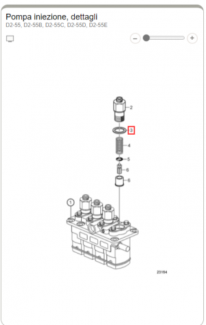

Buongiorno sto cercando 4 anelli tenuta particolare 3 della foto della pompa iniezione d2 55 Volvo Penta.
Sembrerebbe un costo ad anello di 30 euro, sapete indicarmi dove potrei trovarli a prezzi umani??
Ma sono semplici OR ho hanno forme dedicate, se semplici OR cercali in qualche negozio dove vendo articoli di cuscinetti, materiale oleoidraulico e simili.
Compra un kit di assortimento oring, io ho comprato quello del Lidl e ho trovato una misura adatta per la mia pompa di iniezione che e’ molto simile.
Sono di sezione quadrata, non circolare purtroppo.
nel tal caso non sono O-ring ma gasket
(28-04-2021, 16:02)hambco Ha scritto: Sono di sezione quadrata, non circolare purtroppo.
Si anch’io quando li ho smontati sembravano a sezione quadrata, poi ho capito che prendono nel tempo la forma quadrata perche’ sono pressati.
Sempre in un negozio tipo casa del cuscinetto,
