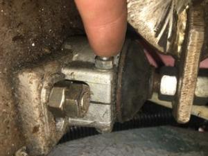

Salve a tutti,ieri ho stretto dado è bullone indicato in foto è il gioco del perno si è azzerato,a parte un lieve gioco “spugnoso”,qualcuno conosce la funzione di questo dado è bullone?
Sandro

(03-05-2021 14:20)sandro967 Ha scritto:  Salve a tutti,ieri ho stretto dado è bullone indicato in foto è il gioco del perno si è azzerato,a parte un lieve gioco “spugnoso”,qualcuno conosce la funzione di questo dado è bullone?
Sandro
Per quello che riesco a vedere sembra che hai "stretto" le quance del silent block e quindi hai un maggire attrito sul perno passante. Fai qualche prova con il motore e valuta se è una soluzione "risolutiva"....

Se allenti quel dado il tassello si muove,praticamente questo tipo di sidenblook è chiuso in una specie di morsa,una volta stretta la morsa il tassello non dovrebbe muoversi.Smiley33Smiley33

Se è cosi,lo spero,posso tornare a lavorare sull’allineamento già molto dispettoso,
una volta in acqua controllerò!
