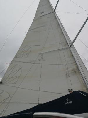

Ieri ho trasferito per 65 mg uno Jeanneau 30i neo acquisto di un amico, usata, del 2010.
La barca mi ha piacevolmente sorpreso per le doti di navigazione sia a motore, sia a vela, visto che abbiamo avuto un po' tutte le condizioni di vento e mare.
Sono rimasto però con un dubbio.
Nel tratto Numana Ancona di ca 7 mg abbiamo avuto un bello scirocco di 18 kn con raffiche di 23 facendo una andatura portante.
Non sono riuscito ad aprire completamente la randa come avrei voluto perché le crocette sono molto acquartierate e la randa si appoggia quasi subito alle stesse. La randa è vecchiotta e non ha rinforzi dove tocca le crocette.
Come ci si comporta in questi casi? Si tiene la randa un po' più cazzata del dovuto perdendo prestazioni e rischiando straorze o si appoggia tutto sulle crocette e amen?

Cazza il vang e lasca al massimo dopo di che non c'è più nulla da fare andranno ad appoggiarsi su crocette e sartiame.
Si può cambiare l'albero e mettere le crocette ortogonali con volanti stralletto.
Regole di stazza, non so, credo che le volanti paghino.

col vqng a ferro i movimenti verticali che sono quelli che fanno danno non ci sono o sono modesti... non lo capisco dalla foto come e' gestito.
nella foto non si vede una vela di prua, avrebbe migliorato il comportamento della barca, diminuito lo pressione e migliorato l' angolo, consentendo quasi sicuramente di tenerla piu chiusa.
lo so bene... e' un modo che croceristi e trasferitori snobbano come fosse uno stile da regata pero...
anche ad essere di molto svogliati io avrei preferito il fiocco alla randa, oltre che piu efficace magari e' pure meno impegnativo da aprire.
a bullo gli alberi li cambiano a gratisse, in compenso poi gli fanno pagare le volanti.
azz visto ora.. il fiocco c'e'.

scusa, ma si vede bene che c'è una vela di prua... con banda blu trasversale

della foto inizialemente ho guardato solo la balumina.. comunque poi l' ho visto il fiocco e dichiarata come da te citato.
si potrebbe entrare nel merito delle regolazioni del fiocco ma so bene che non e' cosa da forum.

Non sono un esperto, ti dico giusto che cosa faccio io. Con la mia barca, un sun odyssey 40.3, con meno vento di poppa il gennaker e’ d’obbligo. Con 20 nodi o piu’ uso il genoa con randa al limite delle crociette, appena toccandole. Non e’ male, poiche' tra l’altro cosi’ la randa non sventa il genoa. Tanto la barca ormai raggiunge quasi la sua velocita’ limite, non essendo planante. Con uno spi si andrebbe comunque piu’ veloci, ma io mi accontento. Col gennaker vado anche in poppa a condizione di terzarolare la randa. Unica limitazione che trovo e’ se voglio andare a farfalla, ma e’ un’andatura che ho usato poche volte giusto quando non avevo voglia di montare il gennaker.

Stesso problema con il mio Sun Odyssey 32.
Faccio come Dato, tengo la randa al limite dal toccare le crociette e lasco un pò più il fiocco, vang cazzato.
Alternative non ne vedo, seguo comunque con interesse.

Confermo che il fiocco c'era (un 100%) ed era ben regolato ed anche il vang; lo stesso era cazzato debitamente per tenere il boma perfettamente orizzontale.
Dopo 30 anni di vela un minimo di regolazioni i miei amici velisti (quelli veri) me le hanno insegnate... e sinceramente non era un problema di troppo vento, anzi, ad averne.
Notavo solo che la randa non si potesse aprire/regolare a dovere (ovviamente il trasto è fisso...) per via delle crocette che, come si vede dalla foto, spingevano in modo imbarazzante sul tessuto della vela che è originale del 2010 e quindi piuttosto smutandata, nonostante fossero cazzate adeguatamente drizza e base.
L'unica via quindi è quella di stare più orzati verso il lasco (ed ha comunque senso con venti più leggeri se non si usano spi o jan) oppure sulla prossima vela far fare rinforzi in prossimità delle crocette (chiedo se quest'ultima ipotesi è una castroneria o meno).

Trasferito per 60 mg.non sapevo nulla....Il fiocco c'era e pure regolato bene,la randa e vang uguale,il problema sta
nelle crocette troppo acquartierate.Tra croceristi e trasferitori(siamo poveracci della vela,sembra leggendo) io avrei agito cosi.
Visto che la randa non si poteva aprire più di tanto,avrei messo una ritenuta al boma affinchè sventato il più possibile cosi da evitare strambate improvvise.Le crocette quelle sono e rimangono,saranno crocette campagnole forse.
